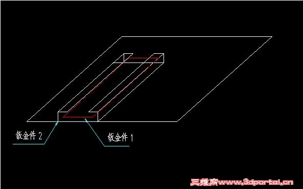

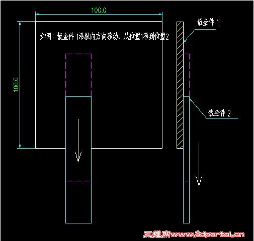

[求助] 考考大家:如何使2mm板在别一块大点的板上,实现一个方向移动?
发表于 2011-2-15 16:40:30 | 显示全部楼层 |阅读模式 来自: 中国福建厦门
考考大家:如何使2mm板在别一块大点的板上,实现一个方向移动?/ l/ Y4 j8 S4 _4 ~+ o$ K
# U2 V0 I5 u. J3 r材料(长宽高): 钣金1: 20X100X2  钣金2: 100X100X2) j8 @( w5 a1 y7 i

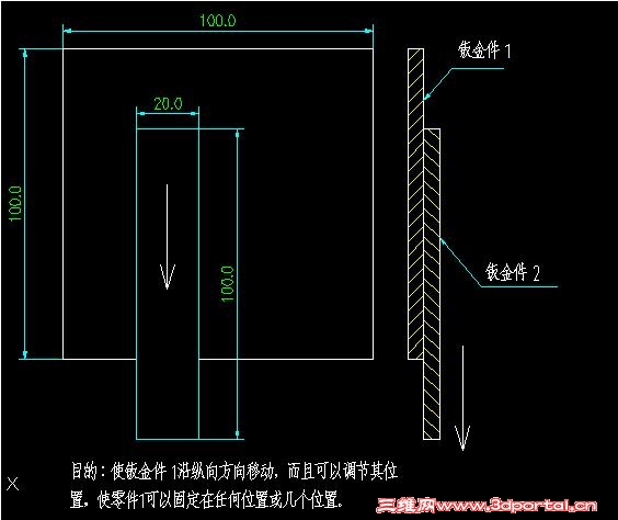

功能实现: 使钣金件 1沿纵向方向移动,而且可以调节其停止位置,使零件1可以固定在任何位置或几个位置上。如图1 (起如状态),图2 (模拟状态)
) T+ e* ^- F  G2 g  K8 B3 Q  t+ _实现方法及要求:实现方法任意,但尽可能节省工序与成本;
# N3 f0 k5 I, Y! b5 {' R2 ~  X3 l. V2 p1 F
先说说我的个人看法: 5 ]  Y$ s8 l- ?2 g5 I
如图3:我想在钣金1 上, 冲出一个槽,钣金件2可以置于槽内,实现一个方向上的运动,但是怎么实际其停止,没到法子。
5 g! [* W4 m1 E: _% r' J% {
3 J( Y6 k1 x5 q6 Y" Z. h" P. w& X0 H2 O, ~1 b+ z: J* J
* \/ }6 Z8 `2 M( Y$ Y5 C
大伙帮忙出出主意,在此谢谢各位了。! M# V! ^* W- P: x) L( R

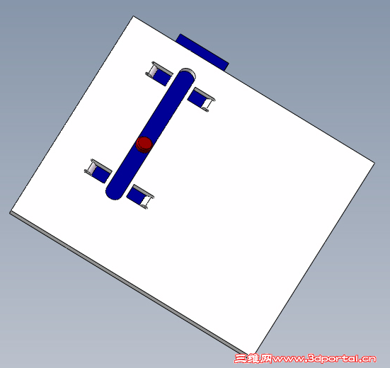

; G0 u; p  {: B/ q) K# P6 i图3全冲开小件不就漏下去了?只需冲几个小的蹬踏弯(或铆T形轴)再在小件上冲个长腰形孔大件上适当位置铆个轴(或冲个鼓)在腰形孔中限位

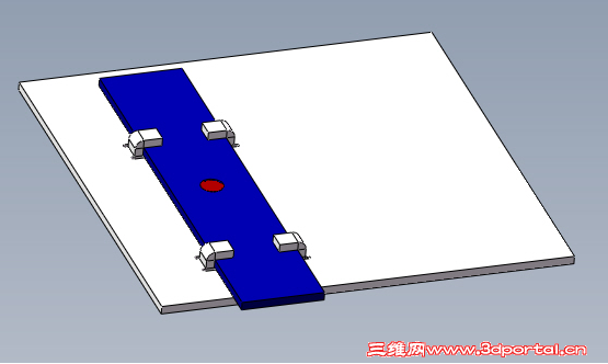

是不是这个样子?: u- H7 y# }- g  i. @' }  O
. x% a( E# F  i+ K2 x
1.png ; Z: }- p: c. n! t8 K" v
发表于 2011-2-28 08:26:47 | 显示全部楼层 来自: 中国湖北武汉
楼上的不错   不知道是不是批量的,模具冲出来?~~~
3 S  R" }; d+ ]1 j( n, z4 K9 |( U: h* p; ]; G要是的话搭边值会不会太小了点~~~他是2mm的料~~~
* j3 ~2 c0 Z/ R% m/ r0 |  W/ H8 a# T1 p6 \
好像你那搭边只有1个多~~~
发表于 2011-2-28 08:28:40 | 显示全部楼层 来自: 中国湖北武汉
楼上的将4个定位的去掉,圆定位在增加一个~~~做两个~~~背面在加一个压片~~
