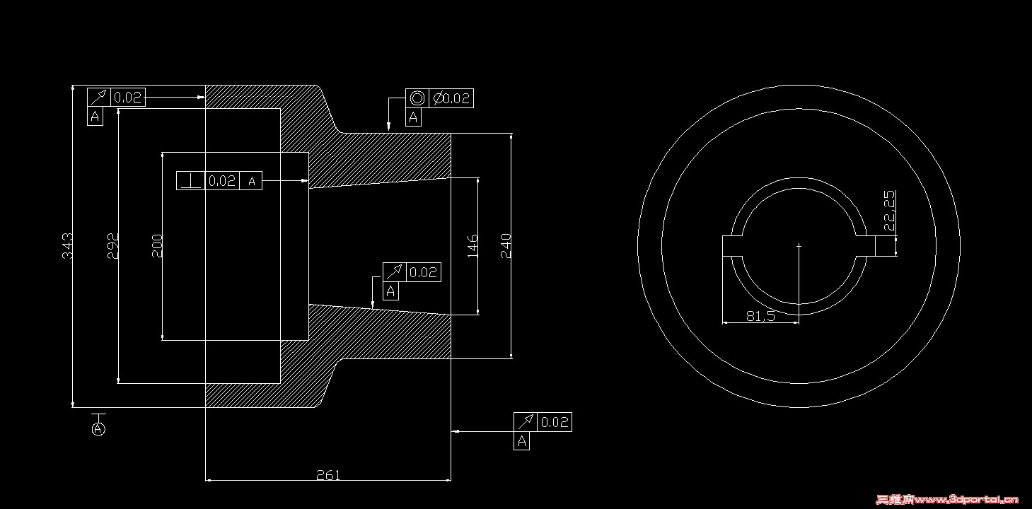

# i3 M/ N& Z; k6 q有个外圆340,内孔292,里面有个小台阶,直径200,深30.问题如果用数控加工,小台阶的平面度会有误差么,误差有多大。谢谢。

平面加工都会有误差,关键是要求误的大小。像楼主所述这种平面,深度不大,并不难加工,如果是一般公差要求,加工没有困难。上个图,说明可更具体。
 楼主| 发表于 2011-2-16 19:41:10 | 显示全部楼层 来自: 中国上海
如图所示,正确的加工工艺该是怎么样的呢?求加工工艺。

发表于 2011-2-16 20:07:56 | 显示全部楼层 来自: 中国浙江宁波
这种小台阶要求平面度有点不合理,如果必须的话那么只有工艺保证啦

发表于 2011-2-18 11:32:25 | 显示全部楼层 来自: 中国江苏常州
( a6 }% v- M5 o+ k- ]5 G6 j4 N/ X0 A9 A' }0 C0 A( ?0 n0 M0 _
加工方式:  e' _) r% l, c, b' {; J
1、先加工外形及内锥形部分。
/ R% f5 |7 r. G, H, W2、调头装夹:后部贴牢事先加工的基准面,外圆用百分表调整(注意装夹的精度)。
. E$ O3 p' E& m- O, B3、车加工其余尺寸。8 E7 D: `0 K: }0 J
4、加工槽。; d; J7 f7 z( B4 X+ @; J% W4 U* C& z0 _! A
如果机床精度好的话,应该可以保证图示精度的。! j3 F2 v4 t0 Q% }8 F
测量方法:用三爪卡盘夹住,使用百分表测量即可。
发表于 2011-2-18 17:14:49 | 显示全部楼层 来自: 中国山东烟台
撑紧292的内孔顶在端面上,可将所有有形位公差的加工面一次加工到位
发表于 2011-3-1 09:16:28 | 显示全部楼层 来自: 中国山东威海
1.粗车小端242外圆及端面
/ k1 \$ f1 Z2 L* i2 Y0 @2.小端外圆及端面定位粗精车大端外圆,端面,内孔,后锥孔
6 U7 J2 T) h+ w% j. P5 ^2 w3.后锥孔定位,精车小端外圆及端面
发表于 2011-3-12 11:03:08 | 显示全部楼层 来自: 中国山西
这个加工并不难保证,要求车床精度要好,掉头后要百分表精准找正。
