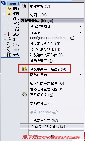

发表于 2011-2-15 22:22:42 | 显示全部楼层 |阅读模式 来自: 中国江苏南京
问在sw里隐藏的零件怎么能整体显示出来,我隐藏了很多零件,难道要一个个找出来再点显示吗,proe里是可以全部显示隐藏零件的
发表于 2011-2-15 22:32:54 | 显示全部楼层 来自: 中国河南鹤壁
, K- N* s" M& k1 K% a3 L8 \4 X7 g) r0 L7 m
右键点设计树最上面的零件或装配体---带从属关系一起显示
 楼主| 发表于 2011-2-16 18:36:51 | 显示全部楼层 来自: 中国江苏南京
谢谢,果然是这样

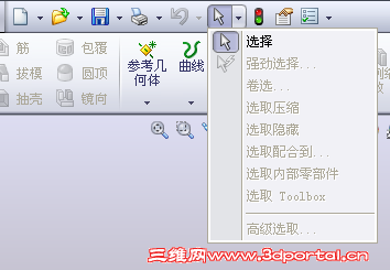

还有一种是 点 下图中的  选取隐藏' S/ e+ X& W$ i+ L& a

还有一种是 点 下图中的  选取隐藏: ~9 L3 v* h6 q# r* ?# e' M' L7 H
2014140
7 e0 A; X! @% e4 f8 v. y+ e; R杀苏 发表于 2012-3-14 10:15 http://www.3dportal.cn/discuz/images/common/back.gif
. P1 A2 O) r/ o' Y
. A1 g5 w" y0 C5 v我的点“选取隐藏”没用。不知道是不是个别现象。

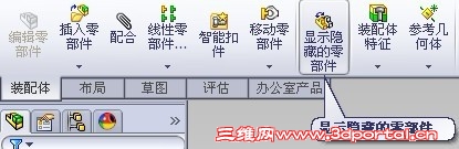

11.jpg 7 P) F6 d2 f6 Y8 l+ V' g5 L7 w4 e
如图命令,可选择你要显示的零件,也可以右键框选所有隐藏的零件!
