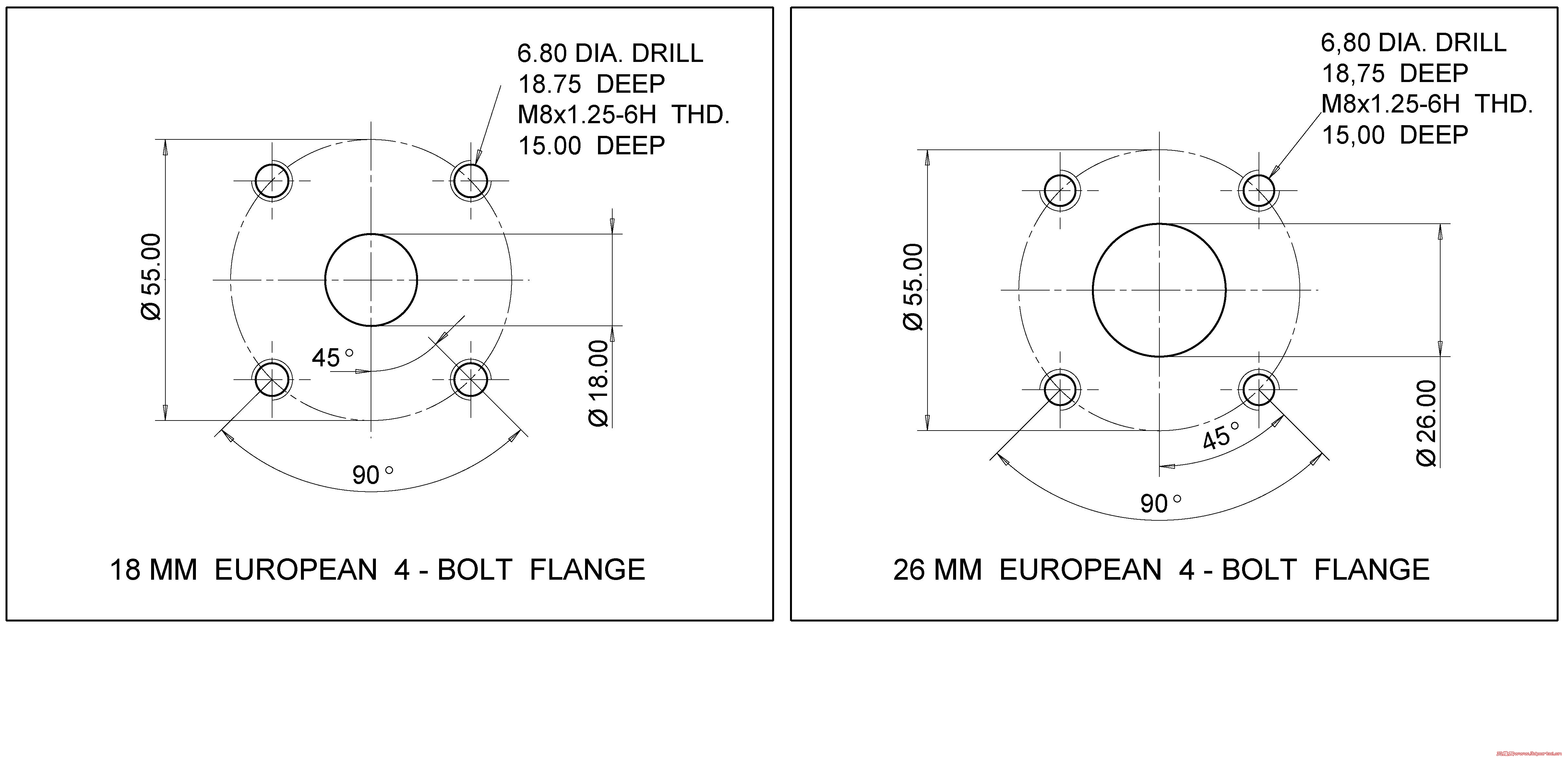

) w9 V  Q9 q& q# X求这种法兰油口的标准,其中直径为26的油口是我找到的最大的,请问这种标准的油口还有更大的么?

& U9 ?& x( o' |4 V% l* b7 P; [欧洲标准吧 根据下面的英文是18mm欧洲四螺栓法兰和26mm欧洲四螺栓法兰: P* e' ?/ R8 z! h
看看DIN2505和prEN1591吧 希望有帮助。

先谢谢楼上的帮助,您提供的两个标准我查了,是关于分析计算的,而不是油口的尺寸标准

% M- P" a, Z2 a- d3 K' o你看看是不是这个标准:
0 d! V7 [& B* m' Z( \1 O) t9 Ghttp://www.3dportal.cn/discuz/vi ... =%D4%B2%B7%A8%C0%BC% o9 F% a. Q! r

后来又在力士乐样本里查到这个尺寸的法兰,用于吸油口。 : d6 m2 R0 s% ]* I& E2 i
( w( D8 ^& c+ u& R6 b% V1842040
, C; D7 O* e1 l/ R5 {8 m也可以参考一下。/ ^# l: b  S# n( {0 i% y
zhaozhihui 发表于 2011-2-17 13:58 http://www.3dportal.cn/discuz/images/common/back.gif
/ F! _+ L$ N: G5 |非常感谢,请问这是力士乐哪个样本里的,能提供一下完整的么?谢谢了

+ w9 [3 c. [3 W* H& l是在力士乐齿轮泵样本上找到的。) _0 p7 G( O" }9 D# l6 T" I# V
在Parker管接头样本上能找到这种法兰,型号是:BFG和BFW。

欧标的" r% l/ U/ M9 P  r
6 ]+ v0 O  i  k6 O: M
手上未样本,可以查力士乐的
