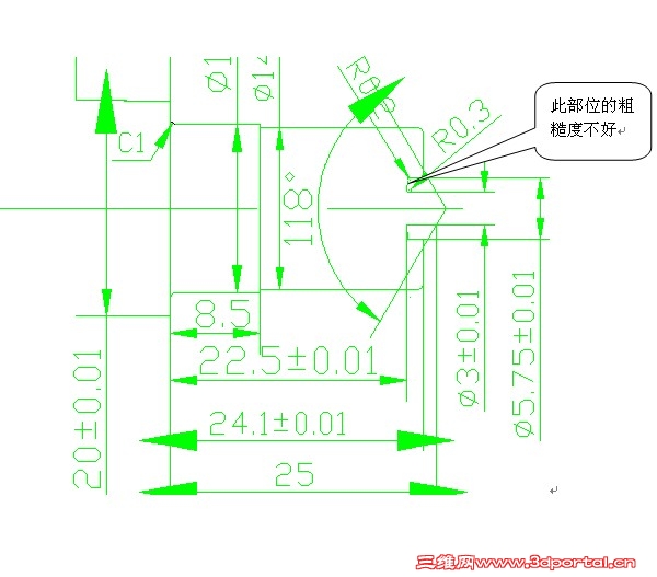

+ w# C3 f# n0 V  I, P, `% W1 @这个刀具加工回来,槽部位的粗糙度较差,达不到0.8,有可以加工的回复

定做CBN刀具即可,侧面留浅槽 利于排屑
