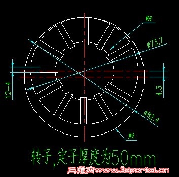

图为单作用叶片泵,哪位老师能帮我算一下他的理论最大流量,电机为六级960r/min.....进口管径用1.5寸,出口管径用1寸,实际测得的流量为53L/min.....(这里面是不是有哪个地方不对)

各位热心的朋友帮下忙
