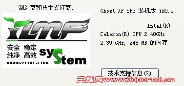

我电脑才248M内存,还集成显卡的,也装了个UG4.0,一直在用。。

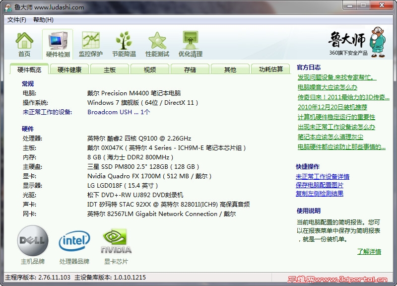

  I& S* ^4 w/ K1 P3 q9 C0 L# {6 j; Z9 w, F8 b8 i0 k' K
1.jpg $ T2 ?+ s, ]9 X4 a$ h( x
( n5 f4 D! z# E& E! \; E! [0 H如果公司用就直接DELL的,省事
