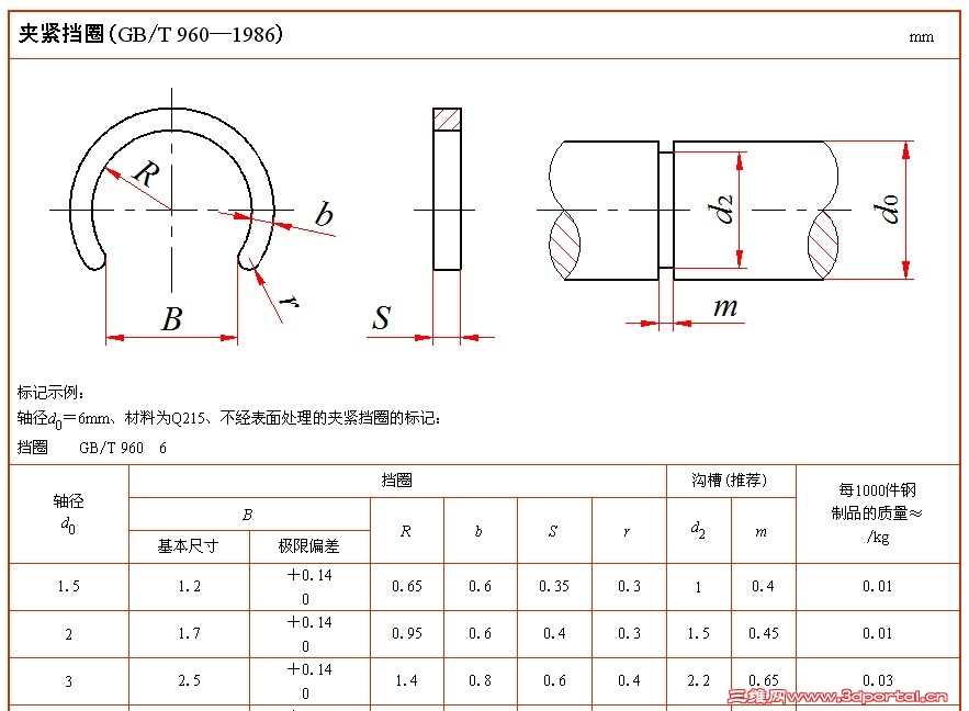

这种卡簧没有耳朵,在老外的设备上用的很多,有没有学名和标准,国内有卖的没?

是否为小直径用夹紧挡圈。

我的理解:1楼说的是孔用卡环(圈),又叫孔用挡圈、开口挡圈。如果是普通碳素弹簧钢材料,就应该比较好买,市场多的是。

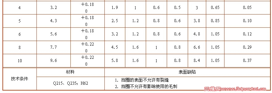

楼主所说的应该是:GB/T 895.1-1986孔用钢丝挡圈,GB/T 895.2-1986轴用钢丝挡圈,材料为碳素弹簧钢丝,经低温回火及表面氧化处理,外形无耳,截面呈矩形,开口一般边为平边,也可作成斜边。
; Z; [4 H( T- T# x& ~一般国内常用的是:GB/T 893.1-1986孔用弹性挡圈A型 GB/T 893.2-1986孔用弹性挡圈B型 GB/T 894.1-1986轴用弹性挡圈A型 GB/T 894.2-1986轴用弹性挡圈B型,材料65Mn,A型与B型的区别是孔耳的外轮廓,A型为圆弧,B型有棱线,直径过小时仅为半耳。
