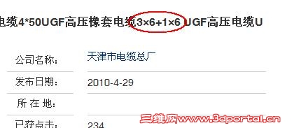

国标中规定的低压矿用移动橡套软电缆中,相应规格的仅有3×4+1×4、3×6+1×6、3×10+1×10、3×16+1×10 ....等。所以2#帖中的说法不具普遍性。

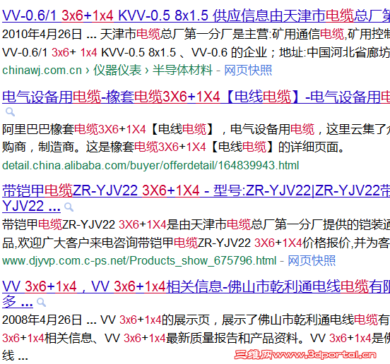

* r: {7 c" Z; F' m. V0 U( t, v# g需要楼主本人来澄清,是不是写漏了?  我个人也倾向3×6+1×4.
% K* P& q6 b- P( G% P1 L
6 m+ ~1 M9 K1 D5 t  jpangpang版主所列3×4+1×4、3×6+1×6我没太注意过,但是都是4平、6平何必分开写,而不直接写成4x4或4x6?!即使里边包含PE线.* D$ a# s' t; w. l( D7 {, Z# L

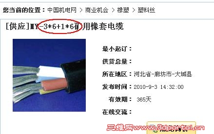

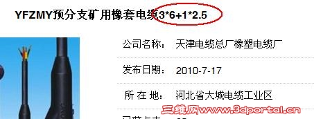

2 T6 H$ }9 \! B/ i& q的确有3×6+1×4规格的电缆,而且这种规格的电缆还很多,但这并不能成为排除其它可能性的理由。
