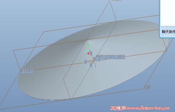

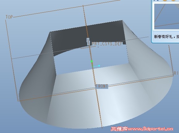

proe怎么把天方地圆和锥形雨帽展开呀 ?请高手帮忙???

已经做出来了,呵呵,添加缝就可以展开了

你的天圆地方画错了
发表于 2011-3-28 07:43:42 | 显示全部楼层 来自: 中国辽宁沈阳
确实画的不是想得天圆地方,怎么展开呢
发表于 2011-4-3 10:10:36 | 显示全部楼层 来自: 中国辽宁大连
天圆地方中的圆要用方画,4角倒圆.方也要加圆角就可以展开了.
