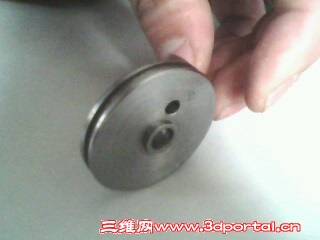

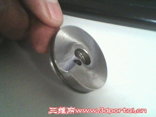

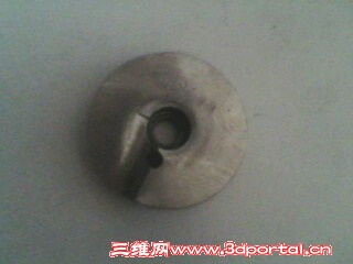

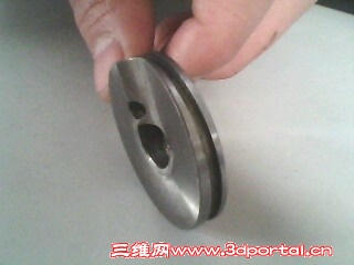

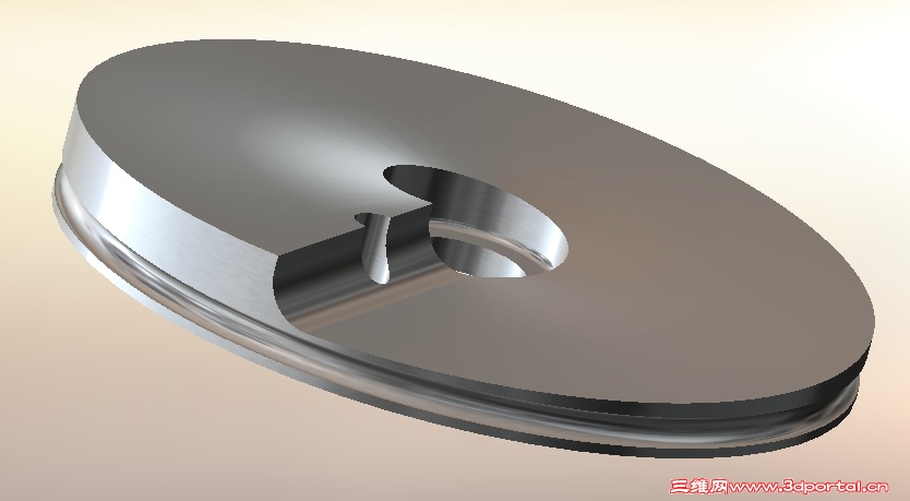

有个带螺旋面的零件,螺旋面最高最低相差4mm
3 Z6 }( B7 S* Y$ N* ?我先画螺旋线,再画用矩形截面,扫描, 扫描完成后不能拉伸孔,周边密封圈槽也无法画出
8 E4 }( S. x5 ?6 ^* g8 Z是不是方法不对,请高手帮忙画下 ) _. L0 k4 l) I( S
谢谢. V0 v* |( J8 d2 u0 N% W6 b

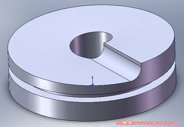

# s) k9 {: N  [, m; E. L, ^这个应该先拉伸,然后用包覆来完成

可以用曲面做会更好看点

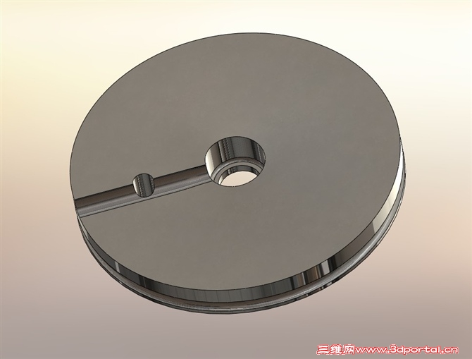

给楼主一个源文件,作为参考,SW2011版
