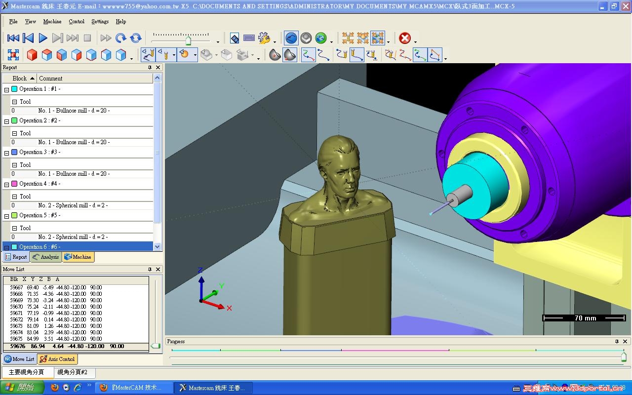

发表于 2011-2-16 21:42:06 | 显示全部楼层 |阅读模式 来自: 中国台湾
本帖最后由 yit02yit02 于 2011-2-16 22:01 编辑 + \5 v3 ^3 z3 X/ u8 w
! d7 O) E6 Z, S

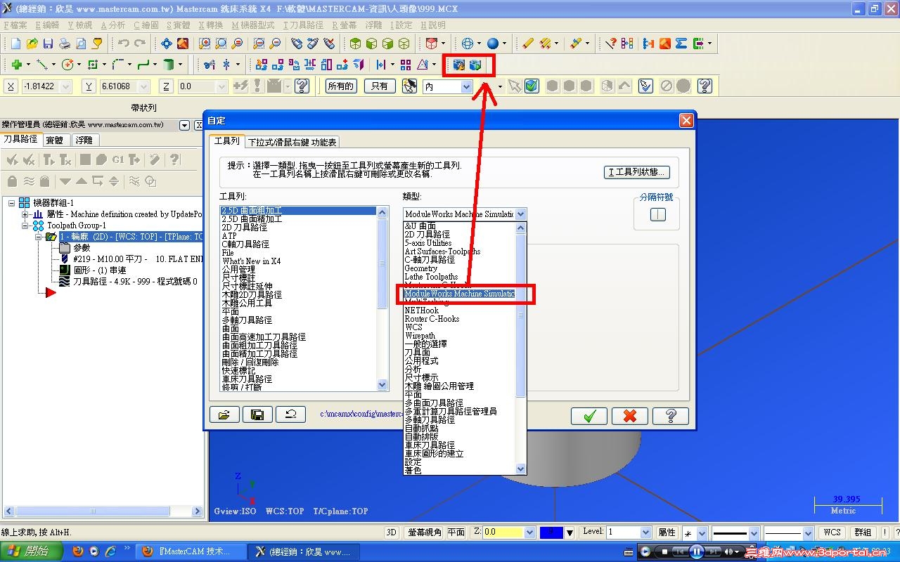

9 y1 K/ P$ {2 I4 L7 J4 X4 U1.)下載
- _" H+ J. o  y( s& q2.)安裝: x% ~* B2 `; |, |1 u3 h
3.)使用→自定工具→拉出→使用

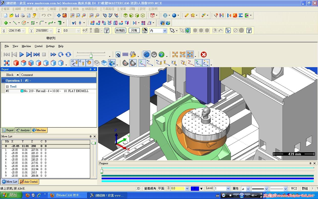

臥式五軸
臥式五軸
龍門五軸
龍門五軸

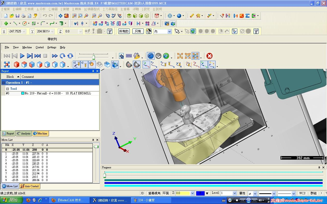

立式五軸
立式五軸
使用方式
使用方式
車銑五軸
車銑五軸

 楼主| 发表于 2011-8-21 09:39:17 | 显示全部楼层 来自: 中国台湾
本帖最后由 yit02yit02 于 2011-8-21 09:41 编辑 ( e( W0 Q1 s1 N
怎样挂上去啊?有教程吗?谢谢!我想挂上X3或者X4,X5还不是很稳定,汉化也还不是那么好! 10# yit02yit02 % X6 t! A- D* A! X& I6 G
QQKUANG 发表于 2011-8-20 20:43 http://www.3dportal.cn/discuz/images/common/back.gif
  C0 a4 x4 B: V( g  h7 D' [9 t( r
: d7 P) D7 ~6 X% U1 E安裝好~自定工具列~ok!(如:一樓第四張圖)
