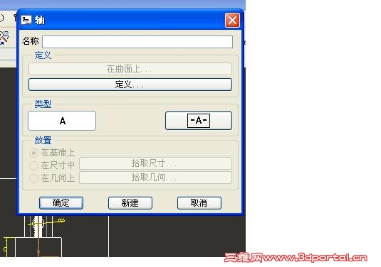

请问:3.0版,在做工程图时基准符号的创建在哪里,是不是要在config文件中有什么设置。谢了

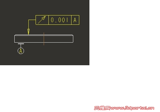

把一个轴或平面设置为基准就自动出来了。

 楼主| 发表于 2011-2-17 15:31:47 | 显示全部楼层 来自: 中国江苏淮安
我的PRo中找不到这个
 楼主| 发表于 2011-2-17 15:35:14 | 显示全部楼层 来自: 中国江苏淮安
我的PRO中是这样的
发表于 2011-2-17 23:07:56 | 显示全部楼层 来自: 中国广东东莞

发表于 2011-2-19 10:50:10 | 显示全部楼层 来自: 中国北京
也可以按注释做一个符合国标的基准符号# K5 W  u  Z1 e/ M( g  \5 Y. R
自己标上
发表于 2011-2-23 20:36:35 | 显示全部楼层 来自: 中国辽宁沈阳
在立体模型中指定基准,在工程图中显示就行了。另外一种方法,可以试一下

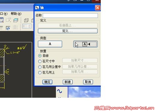

发表于 2011-2-23 22:06:42 | 显示全部楼层 来自: 中国广东东莞
在drawing中先把轴显示出来,再在轴上点右键选属性,出现4楼的对话框,选右边的基准符号即可。
