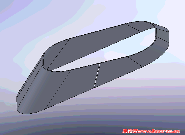

1、直接采用“钣金—放样折弯”可以顺利产生钣金展开。3 \1 v: N- w) E+ S, q8 C( {
! f% e2 O% P$ N. s% l, j8 z4 |2、采用“实体—抽壳—钣金—插入折弯”方式,不知道那出问题啦,不能将实体转成钣金。: i  \7 }# ?! @* W$ Q) T# v
/ ^* E7 W) A! I# i3 f
各位帮忙看看,问题出在哪里。

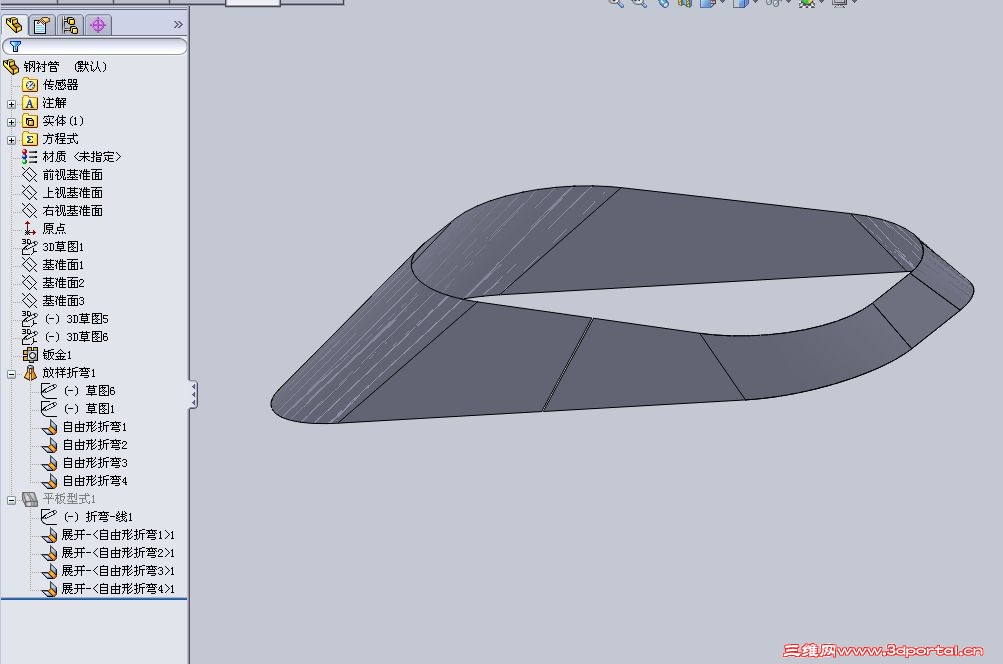

发表于 2011-3-4 09:08:44 | 显示全部楼层 来自: 中国江苏苏州
因为你的折弯是样条曲线,插入折弯无法识别

实体转钣金sw在曲面好像不灵活

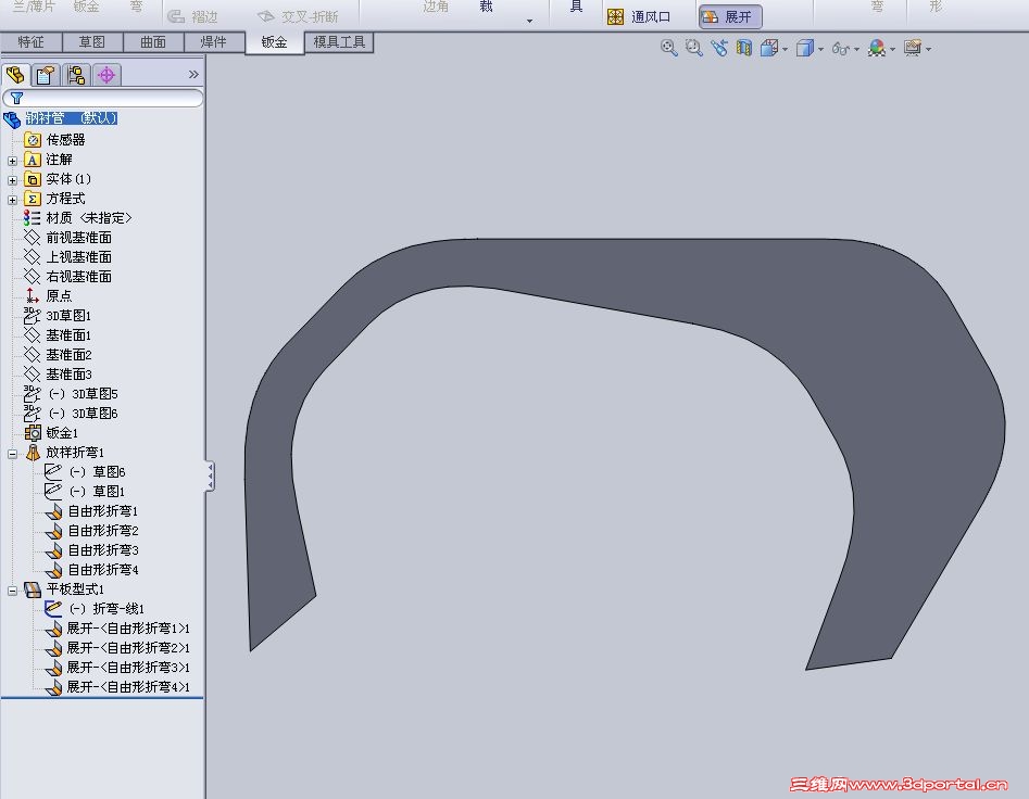

发表于 2011-3-7 11:26:21 | 显示全部楼层 来自: 中国北京
, D( U- A/ E% U# L& H) b( U, ]/ S; v, Q, k! i: r
截图01.jpg 截图02.jpg 钢衬管.rar (487.84 KB, 下载次数: 26)
