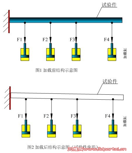

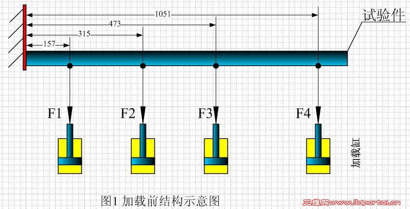

6 v. s9 I) j. e; q% u大家好,现在有个技术问题需要大家帮忙分析,看看这样的结构加载系统怎么实现合适?下面简要介绍一下技术要求:
- @& b% e/ {  i7 |8 ]1、加载对象为复合材料构件,需要4点加载,拟采用液压加载实现;4 b/ ?: T7 \" u1 a
2、下图给出加载示意图,该复合材料构件试验时,安装状态等效为悬臂梁;4 `+ D- T- B+ ?
3、加载时,从左至右,依次加载,第一点直接加载完毕,紧接着加载第二点,然后是第三点。第4点载荷分3次加上去。
& L' y6 V$ r; }4、加载载荷从左至右大小分别为1KN,1KN,2KN,3KN.' _9 n1 E- a# f, t3 {, z; s
    其中一个重要的问题是:当左边第一点加载完毕,第二点开始加载,试件受拉变形向下挠曲,因此左边第一点的力就变化了,有没有好的办法解决这个问题。4 E" P, s! d; B' T2 `7 K
% S0 t& k) V8 ?    系统实际上是4点协调加载的系统,希望有经验的兄台们帮忙,先谢了!!

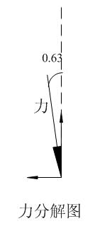

 楼主| 发表于 2011-2-18 19:13:13 | 显示全部楼层 来自: 中国内蒙古呼和浩特
1 Y# j; D( J; Z, z2 y5 P: u3 n1 X3 e; @' n  m! @
反馈采用力传感器,左端固定的很好,只是试验件受下垂直作用力,会产生挠曲,导致力作用点左移,最终导致油缸的作用力变斜。我再发一个力作用关系图

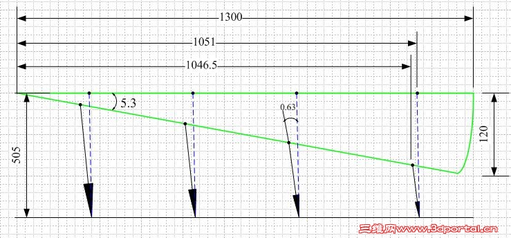

 楼主| 发表于 2011-2-20 18:52:48 | 显示全部楼层 来自: 中国内蒙古呼和浩特
本帖最后由 lszdyx 于 2011-2-20 18:59 编辑 - \; S% z# U$ a
% `, o! Q8 i# c6 j" K% c2 f如图3分析,这个产品已经做过多次试验,原来的试验采用标准砝码加载。所以可以断定该产品末端在全部载荷作用下,最大变形为100mm左右,因此可以确定变形前和变形后的产品夹角为5.3度。如图3,将该图画在cad中,发现图中505这个尺寸越大,则加载缸倾斜的角度就越小,这样由于试样变形导致油缸力偏而产生的纵向作用力约为要求的98%左右,假定最大载荷为3kn,则误差约为60N,此误差在允许的范围内。因此试验采用伺服油缸加载是可行的,关键是控制油缸的长度,也就是加载点和油缸下端固定铰轴之间的距离(或说成油缸双耳中心距)就可以,如果图中505的尺寸更大,则误差会很小,甚至为10N范围内。* X3 h9 H( y2 v! F8 u+ E5 I: `
     大家看看,这样的分析是否正确。

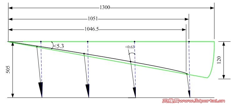

挠曲线不是直线,所以您的5.3度这个角度有问题。
 楼主| 发表于 2011-2-25 20:26:07 | 显示全部楼层 来自: 中国内蒙古呼和浩特
本帖最后由 lszdyx 于 2011-2-25 20:37 编辑 ! g3 |/ N4 P+ f8 e) y
# Q6 A5 w& r" W8 ?0 g一、12楼,感谢你的回答,你我觉得你说的方法不可行,首先载荷本身就很小,而且加载精度要求高,加载误差不能太大,否则试验就没有意义了,所以你说的用普通的顺序动作不可行,况且加载点之间还存在互相扰动的问题。
# T2 N0 m+ t& s4 }" t二、13楼感谢你的回答,实际应该是挠曲线,但是我按照极限考虑为直线了,给出下图,同时希望大家继续关注,不胜感激。
