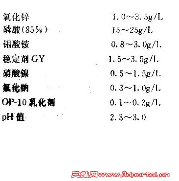

请教各位大侠灰磷与彩磷在配方上有什么的区别?在主成膜剂;促进剂:重金属离子;络合剂的区别????请赐教!

彩磷(磷化液)配比:
5 D: ~0 z' a, @5 C 未命名.JPG
