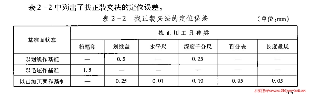

此表格是啥意思?其中相对应的长度是多少呢?谁能来解释一下,
发表于 2011-2-17 23:31:45 | 显示全部楼层 来自: 中国广东广州
使用不同的工具划线找真的定位误差值.....
发表于 2011-2-17 23:32:42 | 显示全部楼层 来自: 中国江西九江
表示使用找正法的定位误差。
9 u5 h) V' t# g# e" P2 k2 D比如:以毛坯作基准,使用粉笔印找正,定位误差为1.5mm
  R- a: b; u) I, ?' Y+ n* t        以划线作基准,使用刻线盘找正,定位误差为0.5mm6 u, z$ ]/ B9 c' U& `
  N1 C/ i# @( u& R以划线为基准,找正工具有:刻线盘、深度千分尺& A0 l2 L  r% y% m/ W( Y
以毛坯为基准,找正工具是粉笔印。
: J, N- {  E/ n" Y( i…………

那我一段料以外园为基准,有两种情况,一种,料长200,和料长50,他们的误差是一样的么?
发表于 2011-2-18 09:33:16 | 显示全部楼层 来自: 中国上海
从表来看定位误差与长度无关
发表于 2011-2-18 10:05:11 | 显示全部楼层 来自: 中国山西太原
表中的列是使用不同基准,表中的行是使用不同的找正工具,表中的数值是在装夹找正中,基准本身误差与测量工具精度误差的总和。这里与工件大小没有关联。

楼主,照你的话说,一根材料无论长短,误差都一样的么
发表于 2011-2-24 14:01:15 | 显示全部楼层 来自: 中国重庆
表说的是测量工具和基准产生的误差,与工件大小无关,如果是测量误差就和材料长短有关了。
发表于 2011-3-17 18:01:52 | 显示全部楼层 来自: 中国山东济宁
表说的是定位误差,并不是测量误差,与工件大小无关。
