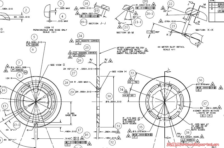

图中第20-1尺寸位置度,如何理解?这个是配流盘,光看图纸可能会不是太直观,烦请有液压知识的达人帮忙多多指教下,谢谢~~~

我截留张图,不知是否可以直接看见了~~~

尺寸20 R的圆心的位置度是0.01,采用最大实体要求,同时基准C也采用最大实体要求。
: j# U2 p+ {* u这样在判定尺寸21是否合格的时候,需要加上尺寸20的实际公差和基准C的实际公差

楼上你好,你说的这个我明白,但是我不清楚的是尺寸20和基准C有什么关系?
7 u, o' T' q7 z' y1 o& T9 B也就是说一般情况下位置可以理解为2个点在一个平面的距离,比如用同轴度表示,或者说理解为线和线之间的平行度等等,但是如上这个图纸上所标识的我不能理解。在判定尺寸20—R0.01合格与否的同时,我加上C基准(其实也是这个盘的基准轴心了)实际公差有什么意义?
* M% h) e: z7 W3 ~6 e; q" ^请不吝赐教,谢谢
1 K4 M- T$ R1 o9 S! X这样在判定尺寸21是否合格的时候,需要加上尺寸20的实际公差和基准C的实际公差4 y  F" W, a7 Q. w% [0 Z

尺寸20  R .03"的正位度要求在 .01"以内,检验是以A和最大实体的C当基准。% o  w6 A+ g) F$ v& ^2 r% Y9 X/ h

C基准是个槽,宽度尺寸是 .3142",要以实际的尺寸来当基准的。/ H* {  q/ x" Z3 B9 P
8 Q+ H. p+ f, b
个人猜想是尺寸20-1 和C基准 是有定位的相对关系。

我的猜想可能也是为了加工定位考虑,图纸才有那么标法。但是有2点问题:0 n+ j9 P3 j5 V5 O
1、这个R是测量起来非常困难的,如果是针对C基准定位的话,由于C是定位槽,B基准则是定位孔,为什么不在标注里面加上B呢?2 W- R8 G) B3 p, Z
2、如果仅以测量上来说,我应该如果判定这个R的位置度是合格的?它和C基准2个尺寸如何关联?9 X$ \7 M5 L' H9 y
   PS:这个R基本不能用CMM来检测,因为测针探不到底,影像仪的话还可能可行。

基准的意思就是定位理想尺寸位置,在这个图里,可以先看看R的圆心是否需要C基准来找到它的理想位置。

你的意思是,测量尺寸20的那个R的大小需要A和C基准?

数控铣在铣尺寸20槽时用到基准C槽定位,工装的公差不能超过20-1,是个工艺尺寸

那是不是就说明我在测量的时候不用控制这个位置度啦?谢谢
