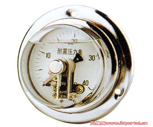

本人没有接触过电接点压力表,电接点压力表的触点,是三种状态,还是两种状态?1,低于下限压力,中间公共触点与下限触点接通,2,高于上限压力,中间公共触点与上限触点接通,是不是压力在上限与下限压力之间的范围,上下限触点与公共触点都不通呢?请前辈们解释一下。

不要把它想得太复杂了,就是个触点开关,你用万用表打一下就知道怎么回事了  ^: X2 F) N& D$ G, H+ }$ s
具体功能要看电控系统是怎么设计的
/ G5 T8 {5 L6 @  W! M) a  A4 [如果是用在保压回路的话(蓄能器保压),压力表指针接触下限时,电机启动往蓄能器打压,压力表指针接触上限时,电机停机。压力表指针在中间不作用。

我想搞清楚这一点,是不是在上限压力与下限压力之间,触点的状况是不接通呢,还是保持原有的状态。

版主没有理解我的意思,我是想搞清楚电气触点的状态,以方便电气控制设计。下限与下接通. 中间都不通. 上限与上接通这个说法对不对,由于手头没有电接点压力表,请师傅们指教。

下限值与你设定值一致,如下限为5MPa报警,即在油压低于5MPa时,触点闭合。* P. N& O' n) s4 H$ V7 ~
& t( T& C( o" t8 ]- R上限值为15MPa,同理在上限时接通.0 d' h0 n- d# g0 w2 a) @
! |  \$ K4 M% Z, B. q- ~4 ~: P
所以可以做为双触点开关

谢谢版主,可是,我要知道的是5MPa与15MPa之间的触点状态是什么样的。是不是与上限于下限都不接通还是保持上一次的状态。再次表示感谢!!

% h+ ^! X; X, [3 I! |  {虽然没接触过,但根据我的经验,应该是保持上一次的状态

1就是个双触点啊,达到上限则闭合,达到下限则闭合,在上下限之间,压力表不反馈任何信号,也即此时的公共触点悬空,公共触点的动作是依据压力变化而变化,当压力增大,则弹簧管式压力表弹簧变形,一直到其上的公共触点与上限触点闭合,开始发出信号。1 @  H2 ~0 o1 Y4 J. _8 p2 p  }2 V
2压力表的电气部分与其测压功能没有直接的关系,也就是你多大的压力,他就显示多大。

谢谢了,楼上的师傅,太感谢。 这么说触点的状态应该是三种状态,
" w/ U8 d2 ]( ]1 D9 f" t: \1 ]- F1,低于压力下限值,公共端与下限触点接通
2 I) {1 o6 b% H' i& w5 m3 l1 s1 T4 p2,处于下限与上限压力之间,公共端触点悬空+ u, v4 S9 c- W- j1 \3 k
3,高于上限压力,公共点触点与上限触点接通。$ G# D* @! P. G
希望有实践经验的师傅们来肯定一下。谢谢了!!!

是这样理解的。

具我们用三用表通了一下,没有是中间状态

就是这样的

中间都不通
