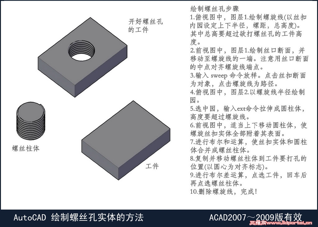

我用的CAD2007。新手。用扫掠怎么也画不出。最好说说具体的步骤。能有视频最好了。

$ w/ @, H, x. h& I- P1 D# G' ~ 三维螺纹孔画法.jpg 如果是收尾的话你可以把螺旋线的尾部做一相相切的线,然后再把两者合成多段线再扫就ok了

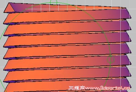

我用扫掠时。图形总是会发生角度的变动。如图。, ]$ D, g' ^" E* `$ o5 }( R
具体应该怎么做才能改好。

4# lgshr77; g$ {$ t/ ~7 N
"扫掠"有一个"对齐"选项,自己尝试一下吧.

哦。问题解决了。谢谢。
