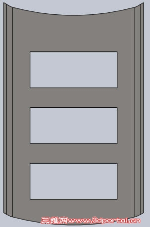

貌似遇见了2010展开料的BUG,请帮忙鉴定/ i* `% L$ h; Z, o3 u! D8 c
1.JPG ) z! O+ B( ^8 P0 p8 x3 o- y

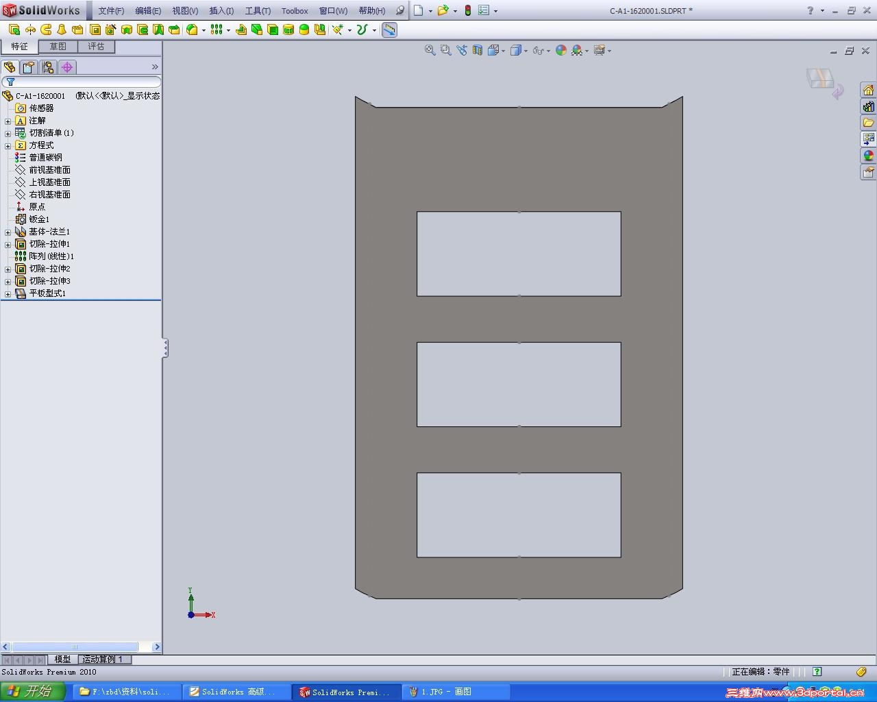

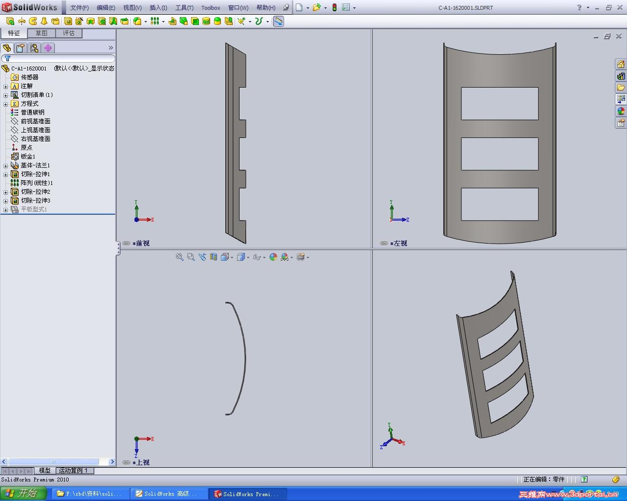

( E" \3 d; G- T, ^此零件展开料明显不对,应该是2010的BUG。各位看官帮忙鉴定,并想想解决办法。
钣金展开.rar
116.56 KB, 下载次数: 28

用收集所有折弯的那个命令
发表于 2011-2-19 16:36:45 | 显示全部楼层 来自: 中国湖北武汉
我认为按4楼的方法行,也就是在平板形式的上一步加一个展开-勾选收集所有折弯就可以了!
 楼主| 发表于 2011-2-19 18:06:10 | 显示全部楼层 来自: 中国辽宁营口
感谢 4楼的兄弟   按你的方法确实可以! A. I& A* A0 S6 O- F+ H
不过用平常的钣金展开这种形状的零件还是有问题
+ n7 U3 _1 X% x" Y3 @请大家多多注意,不要误伤! _4 d& s; s7 I7 d* S# k2 {' \) O
