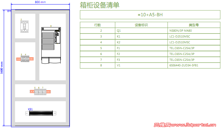

EPLAN怎么通过原理图生成箱柜设备清单啊
发表于 2011-2-18 21:36:34 | 显示全部楼层 来自: 中国广西桂林
箱柜设备清单只能通过安装板布局图来生成,不能根据原理图
pangpang + 2 应助
发表于 2011-2-20 12:37:51 | 显示全部楼层 来自: 中国上海
2#完全正确.给个例子!' o( h( V2 h; v; K. y# Z
