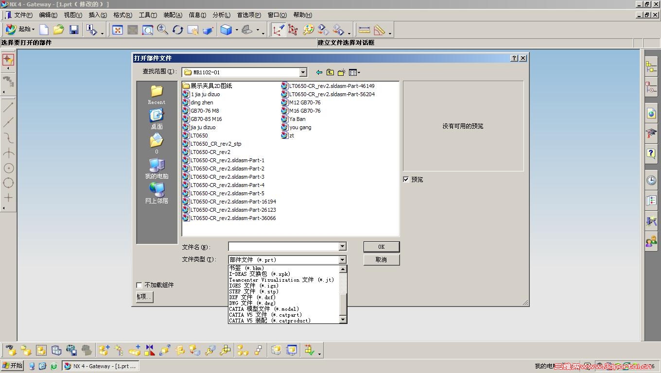

 楼主| 发表于 2011-2-22 08:29:30 | 显示全部楼层 来自: 中国上海
我怎么找不到呢?好像没有X_T格式啊

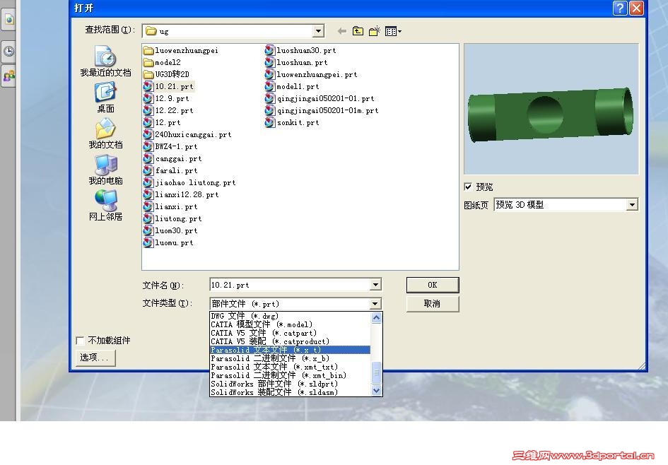

发表于 2011-2-22 08:56:54 | 显示全部楼层 来自: 中国重庆
本帖最后由 almasy2005 于 2011-2-22 08:59 编辑 : {* L6 j$ }" r% B) Q5 T
6 D5 W0 N( `: \6 I4.0不知道 6.0是有的,可以看出x_t是Parasolid文本文件- c, X6 j* k- K8 G
33.JPG + V7 Q; b  i( p7 ^. P
那你照上面说的新建个文件,然后在导入Parasolid啊,

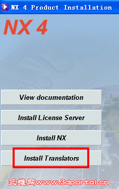

发表于 2011-2-23 09:40:02 | 显示全部楼层 来自: 中国浙江宁波
如果是NX4.0 还要安装 translators 才能转换文件的~
发表于 2011-2-23 09:43:54 | 显示全部楼层 来自: 中国浙江宁波
最后的一项~                                            .
