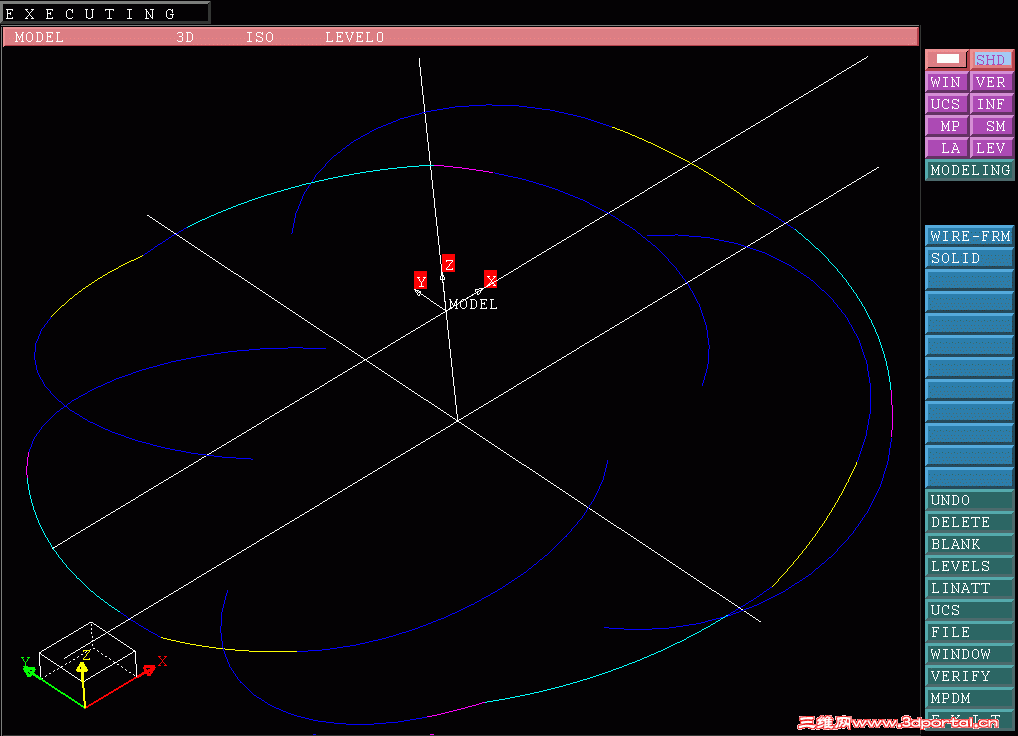

在Cimatron中怎样铣3D曲线

必须有辅助面,可以用曲面轮廓这个策略来加工

可以用沿线多轴,不过不好用。

沿线投影和沿线多轴都可以。不过沿线投影是要有曲面才行的
