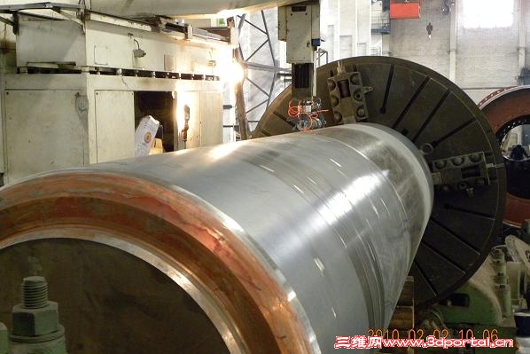

典型案例:
( Z' `3 K7 ]2 Q; W+ ^7 p! t, L, ]
某重型机械厂8万吨油压机导向杆激光淬火
0 e& F& z' ]2 s! g, B/ ]. U

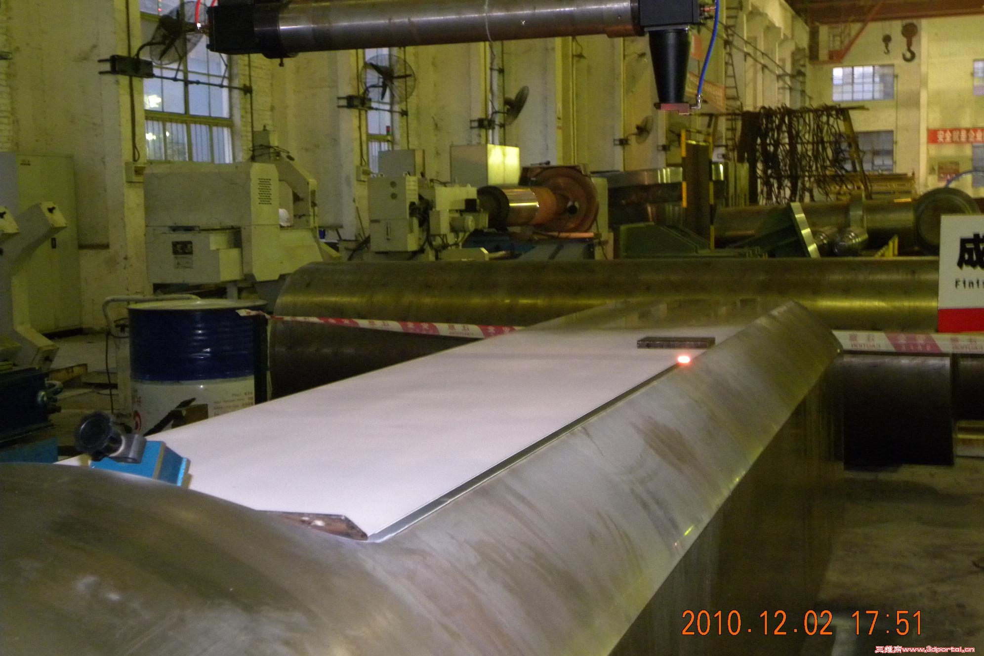

& }2 `9 k' V+ X* z' j, v) H
某重型机械厂1.85万吨油压机柱塞激光淬火
4 Z9 ~  t& ^+ m# k. S* S% _2 {
1 v7 E5 c2 G# }2 ]* O$ i3 D

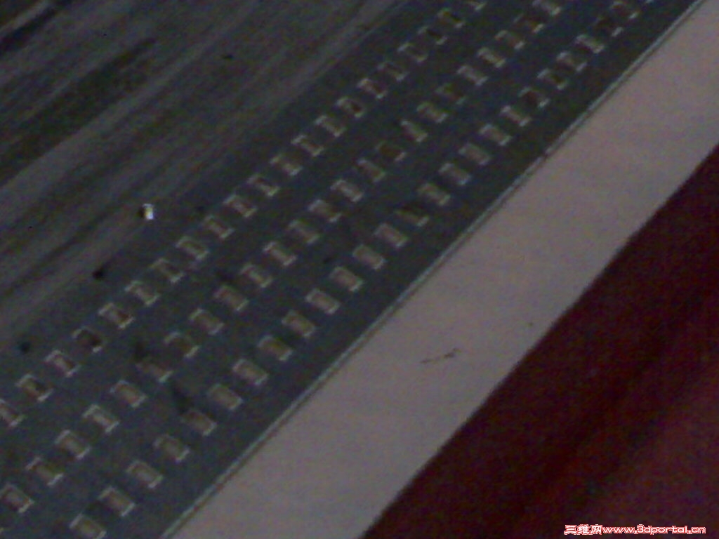

某机床厂TJK61200机床导轨激光淬火
) D5 p+ l+ \3 I

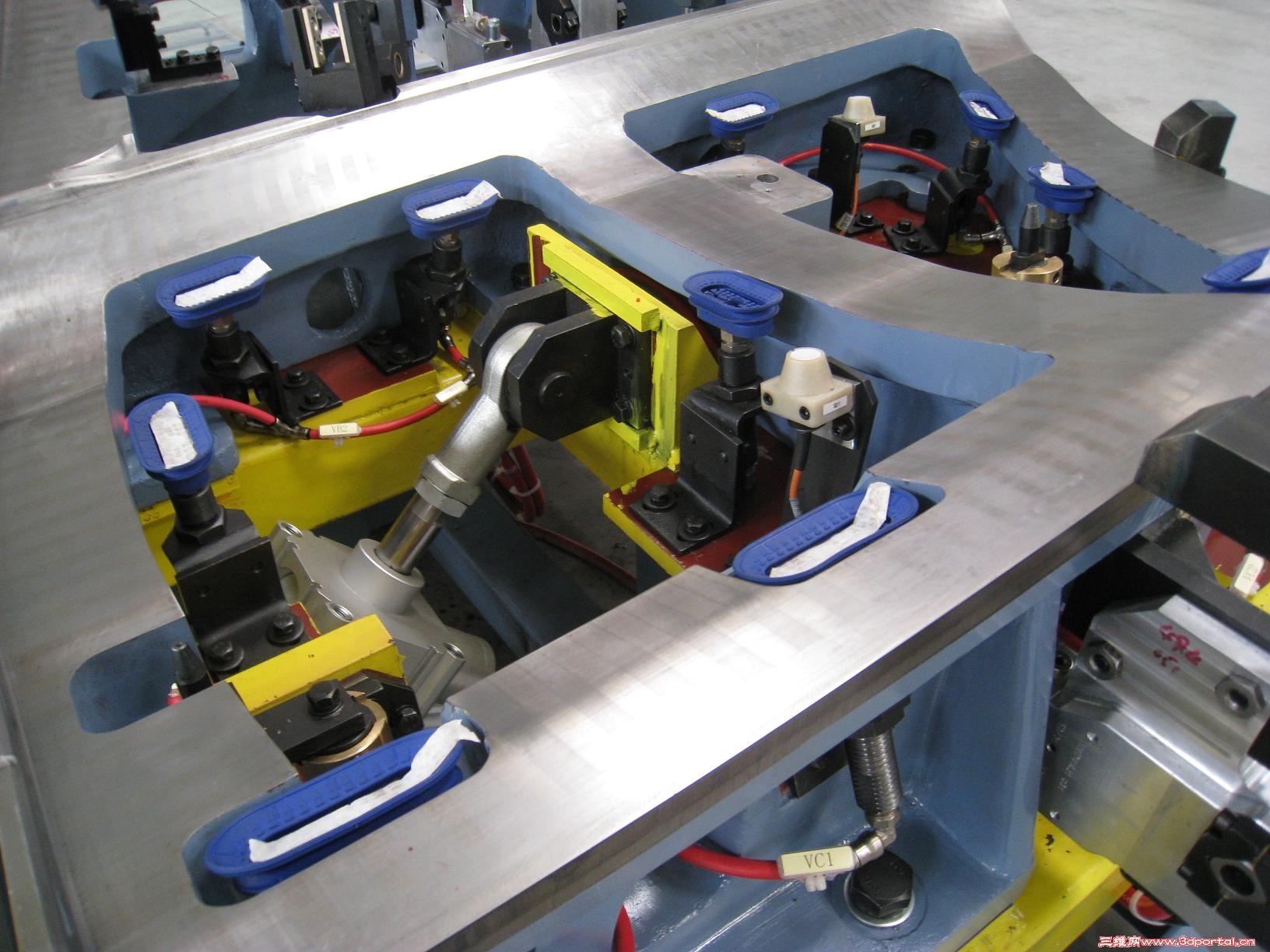

( H/ W2 F3 i" ~( n5 g4 y
小汽车门模具激光淬火
7 |" \/ O# ~8 ^! A
