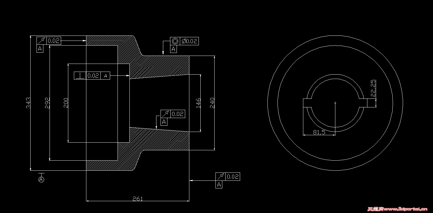

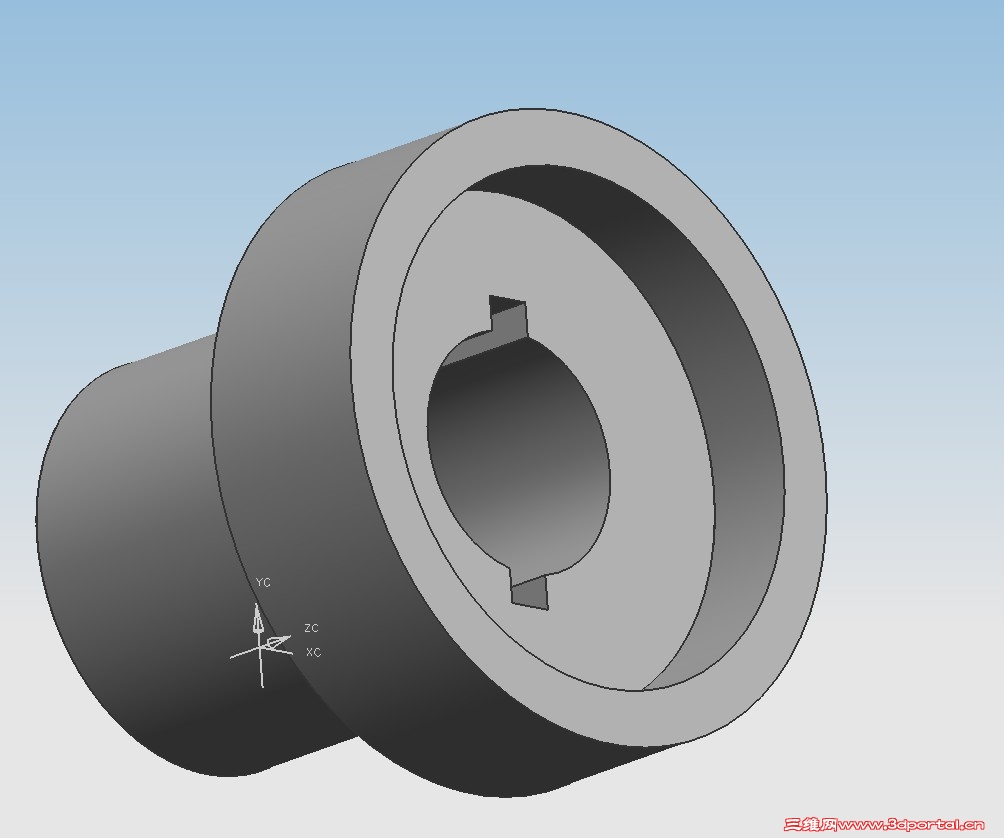

如果所示,该零件是个键槽类零件,是双键,在线切割加工完该双键后。键槽的中心对称度如何检验?

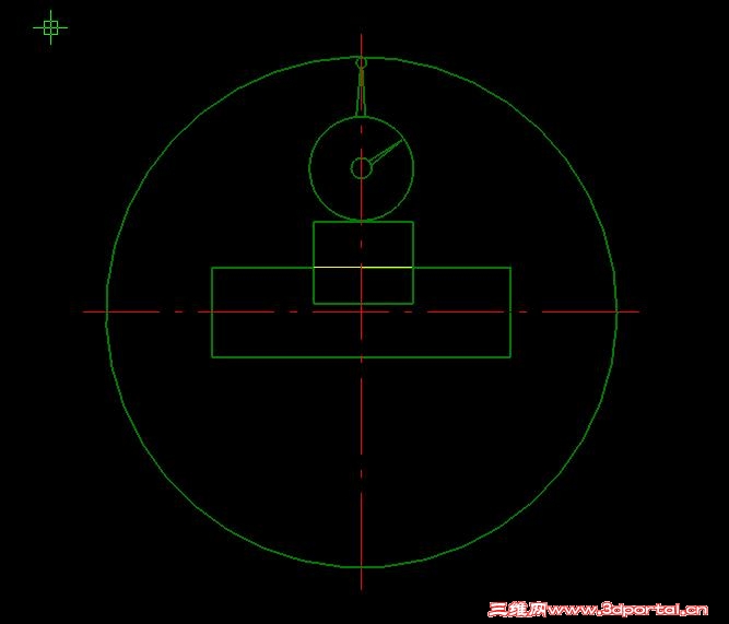

将键槽内插入检板,将杠杆表装在底座上,可在检板上滑动,滑动的后得到表的最大值,然后到检板的另一面滑动,也得到一个值,所得差值就是对称度

楼主的图纸我下载,没发现有对称度的要求,键槽主要是用于轴孔平键链接吧,一般一个就够了,很少标注对称度要求吧,一般用卡尺检验一下就可以了。

检验方法如下:; V. b0 K* z4 [( ^. ?
1,打表法:将零件用V型块定位,打表将键槽找平并清零,旋转工件180度,找平,读出表的变化即是
9 s7 V0 f/ \: V8 S( Q" J0 d) X/ J2,符合性塞规检测
. }  h* T, N& @2 G, X8 R8 \8 U( k+ I" }3,三坐标检测
