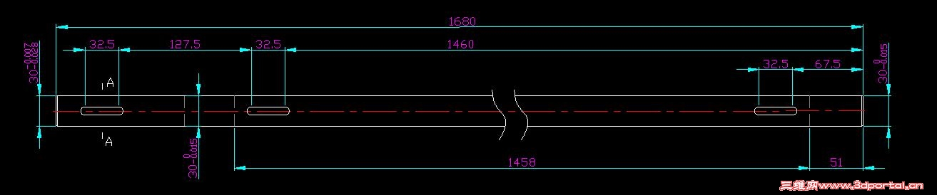

发表于 2011-2-20 09:01:31 | 显示全部楼层 |阅读模式 来自: 中国江苏苏州
请问这么长的轴好加工吗?3 x0 f, Y7 s5 x* k& \9 g* y- n) C" S& Y
加工费贵不贵
发表于 2011-2-20 10:12:52 | 显示全部楼层 来自: 中国山西晋中
这典型的细长轴,两端有公差要求,中间段没有配合要求,形位公差和粗糙度都没有要求。可以加工,用上中心架和跟刀架,分步粗车、半精车和精车,进刀深度及走刀量要小,可达到要求。
发表于 2011-2-20 11:57:57 | 显示全部楼层 来自: 中国四川乐山
用好跟刀架就好了

发表于 2011-2-21 15:20:23 | 显示全部楼层 来自: 中国上海
车为下策,磨为上策也。
发表于 2011-2-24 20:06:31 | 显示全部楼层 来自: 中国江苏常州
我们这做这个的挺多的。用拉光圆校直后用无心磨 1# 鸿浩
发表于 2011-2-25 13:33:03 | 显示全部楼层 来自: 中国山东青岛
车是没问题的 但要分几步 千万不能一口气干完 那样会变形的

发表于 2011-2-25 13:55:46 | 显示全部楼层 来自: 中国江苏常州
加工费一般加20%-50%
发表于 2011-2-27 22:33:18 | 显示全部楼层 来自: 中国黑龙江哈尔滨
除了二楼说的那些,我给你补充一下就是要控制好运输时的变形问题。
发表于 2011-2-28 14:35:57 | 显示全部楼层 来自: 中国重庆
用轧直机轧直后,上无心磨。。。。。) O: z8 r. I* ]6 c' D* r( l7 z* u

发表于 2011-3-1 13:44:21 | 显示全部楼层 来自: 中国辽宁沈阳
此种零件加工不仅要考虑加工时的误差要求,还要考虑加工后的应力变形,所以采用车削和磨削加工相结合比较好保证加工精度

发表于 2011-3-3 20:14:47 | 显示全部楼层 来自: 中国浙江温州
先车铣后热处理再精磨

发表于 2011-3-10 19:57:50 | 显示全部楼层 来自: 中国江苏无锡
可用跟刀架粗车留磨量,再上无心磨,如果直接用拉光圆加工的话圆度不一定能够保证的了
