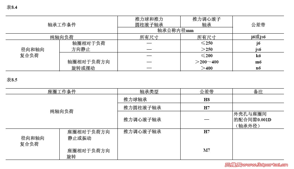

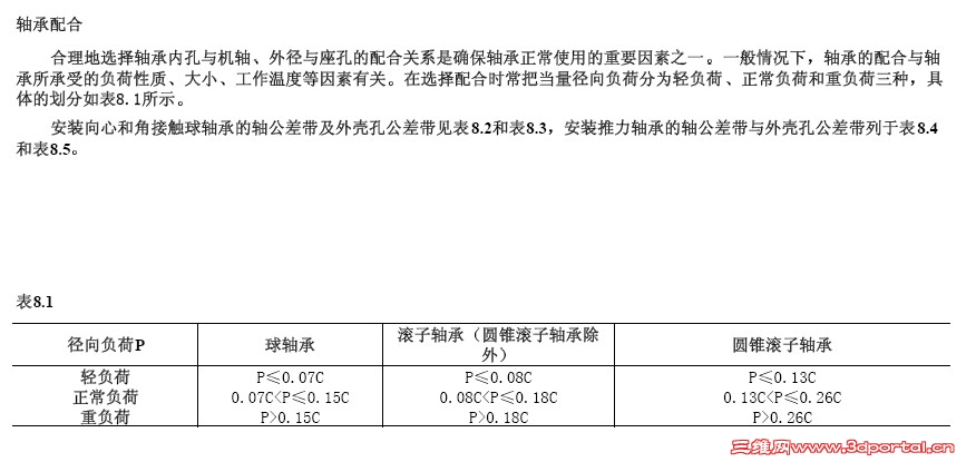

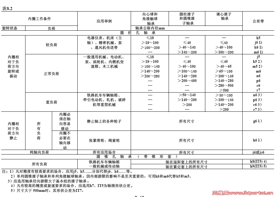

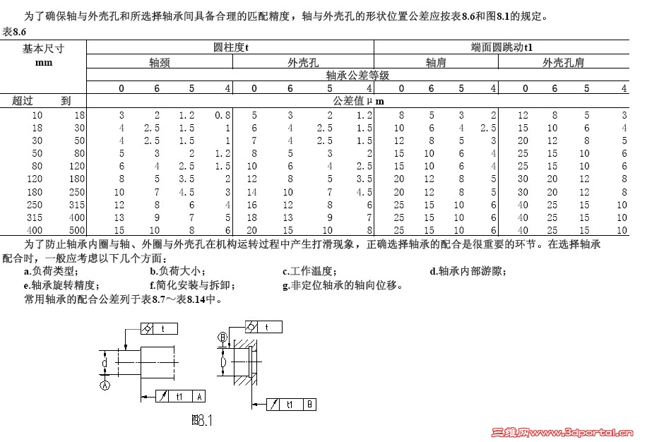

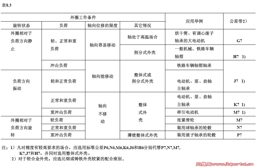

请问与轴承配合的轴一般选用什么配合,通常选用什么公差?谢谢!
发表于 2011-2-20 11:11:38 | 显示全部楼层 来自: 中国湖南岳阳
轴承与轴和孔的配合应和使用工况相适应。请参考LYC配合选用原则。

发表于 2011-2-20 11:27:21 | 显示全部楼层 来自: 中国山西晋中
与轴承内圈孔配合的轴,一般根据使用要求采用过度配合或过盈配合。与轴承内圈孔配合的轴一般采用:js6 ,k6, m6 ,n6,p6。最常采用的是k6。

发表于 2011-2-20 12:31:50 | 显示全部楼层 来自: 中国重庆
原则是根据适用的工况,并非一成不变。
