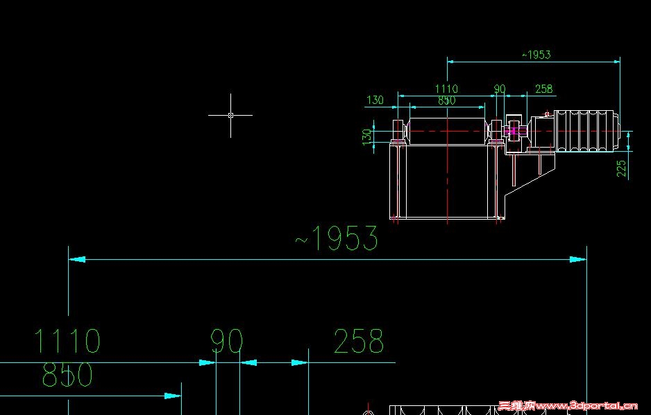

怎么保证块中的尺寸外形大小不变
4 z- @  k: x( a" e" W
7 U2 {) x- x% B) N6 G把块放大后,尺寸的数值没有变,但大小变了很多这怎么解决啊。: r! r4 f. I6 [1 S$ j/ C) Q

5 |3 q) v+ s$ O( U! X1 G当你把尺寸也创建成块的话,其实他就是一个固定的对象,缩放时比例一定跟着改变,要想不变的话,你缩放后把对象进行分解,尺寸就会自动变回默认设置

分解后尺寸的数值会改变。

试试改 DIMSCALE 的比例为  1 / 放大比
