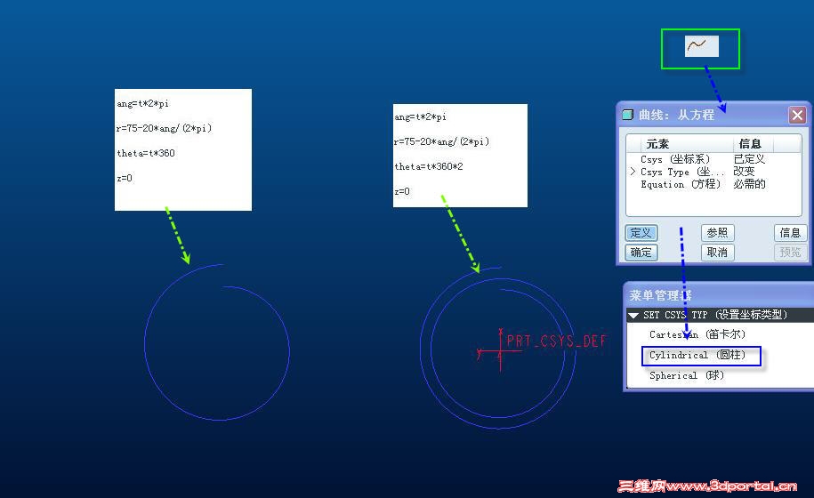

[求助] 想做一个曲线,自己推导了函数方程,怎么根据方程变为草绘的曲线
发表于 2011-2-20 13:26:42 | 显示全部楼层 |阅读模式 来自: 中国河北石家庄
方程r=75-20*x/2*π (2π>x≥0)这个用极坐标系表示的,怎样做出这个曲线来
发表于 2011-2-20 22:41:26 | 显示全部楼层 来自: 中国广东东莞
你没限定圈数(或者说角度的变化范围),不同的圈数得到的结果不一样,如图。
wz_111 + 5 应助
发表于 2011-2-20 22:43:30 | 显示全部楼层 来自: 中国广东东莞
做出曲线后,进入到草绘界面直接引用曲线就行了。
 楼主| 发表于 2011-2-21 16:56:24 | 显示全部楼层 来自: 中国河北石家庄
你输的那个方程的第一项没什么用啊,这里不用关于pi的东西,知道怎么用方程了
 楼主| 发表于 2011-2-21 16:58:25 | 显示全部楼层 来自: 中国河北石家庄
同时,画出来的那条线的长度是多少,这个的长度的方程是什么,在别处要这个方程
 楼主| 发表于 2011-2-21 17:05:39 | 显示全部楼层 来自: 中国河北石家庄
或者能把那个曲线拉直了不?
发表于 2011-2-21 19:13:37 | 显示全部楼层 来自: 中国广东东莞
曲线长度可以直接测量!
发表于 2011-2-21 19:26:58 | 显示全部楼层 来自: 中国福建厦门
学习了
 楼主| 发表于 2011-2-21 23:30:20 | 显示全部楼层 来自: 中国河北石家庄
测量的数值能用到下面的关系式里不,怎么用
