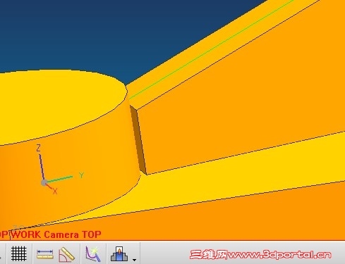

我怎样做才可以把圆柱体和那个梯形光滑连接,就是相切. )Z}O4$V%1%]UUE{9{7U4$OM.jpg EVCSE{P@N9RZ6541_635T.jpg

拉伸求合集
发表于 2011-2-21 07:45:47 | 显示全部楼层 来自: 中国山东济南
不要一味的追求画图技术,要先从画图理念入手,像这样的图,可以变通一下,让小端面进入圆柱体内侧面就与柱面形成交线,这样作过渡就简单多了。
otnt + 3 授人以鱼
发表于 2011-2-21 08:07:55 | 显示全部楼层 来自: 中国辽宁盘锦
1.利用面倒圆" g& Z2 I* a5 R1 [
2.延伸梯形体至圆柱体内求和集,再用倒圆命令
8 c" a0 O# V1 K* t- a3.多说一句,其实这是三维软件画图的常见之一,建议多熟悉熟悉三维软件的功能以及软件的思路为上
otnt + 3 授人以鱼

用UG替换面也可以做出来,但是以后修改模型会复杂些,简单的东西最好全参数建模。

我晕啊 你不知道在圆柱侧面二边各求1个竖的曲线  然后用接面命令 就可以了··我还在用2.0呢
发表于 2011-2-26 17:49:45 | 显示全部楼层 来自: 中国山东烟台
用偏置面就可以了
