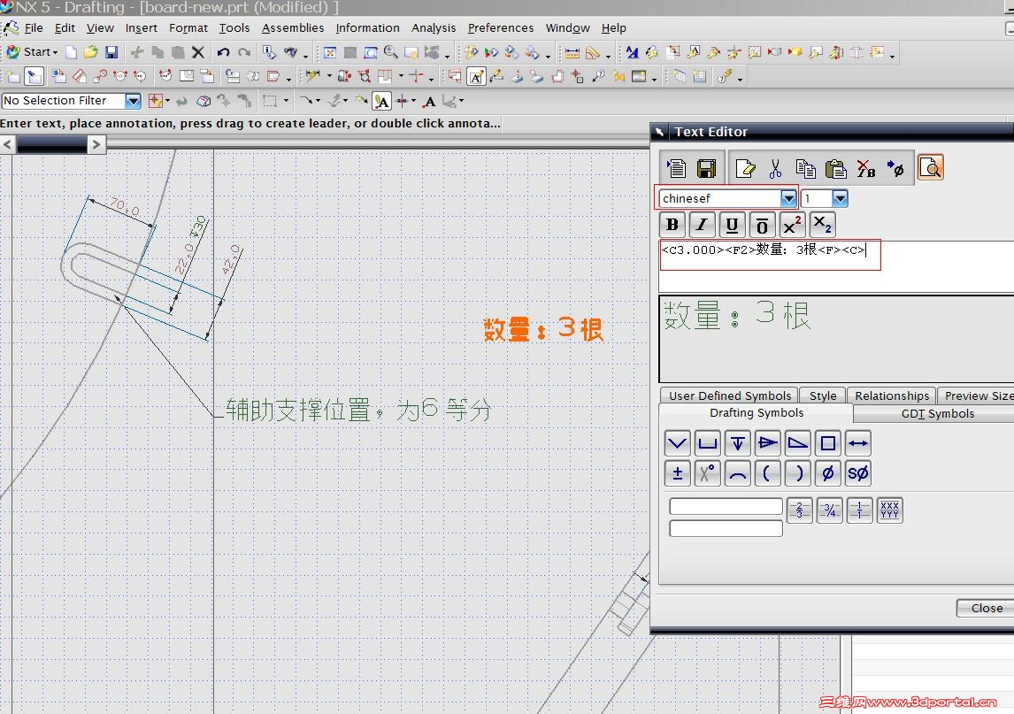

我安装完ug5.0后, 显示出来的字都是方块啊。有没有碰到同样问题,帮忙解决一下。
发表于 2011-2-22 13:31:17 | 显示全部楼层 来自: 中国上海
请看图片内红色方框内的设置,即可显示中文了。
* p1 L3 B0 U  i: m7 R$ ], y$ T/ R如果没有合适的字体,可以自己去下载。然后拷贝到指定目录即可。
