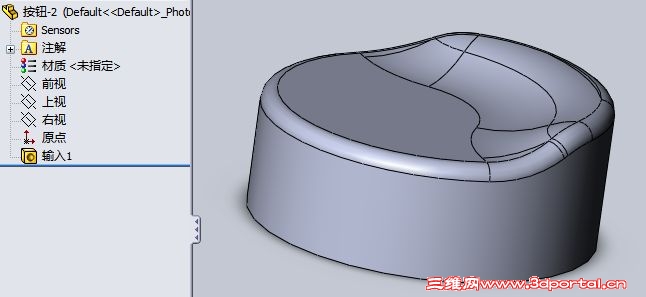

别人拷贝个下面这个零件给我
8 y  D8 t2 M$ ^: e7 V  U# r6 h
' b% M; d. |" L& E( z# a我打开就像下图    看不见绘图步骤
7 g5 [7 _% `- l$ \5 Q* ?' G1 y; `' A/ v7 e1 P' J
我现在想修改尺寸   不知道怎么改啊 ?

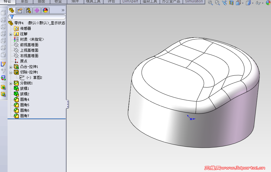

你可以尝试用feature works识别一下,不过应该是恢复不了最初的特征。
chenjun520601 + 2 积极回答
发表于 2011-2-21 10:20:08 | 显示全部楼层 来自: 中国上海
这应该是别的三D软件画出来或是SW画好后转成别的格式再用SW打开的一个曲面,试着用FeatureWorks打开看看。
 楼主| 发表于 2011-2-21 10:25:03 | 显示全部楼层 来自: 中国江苏苏州
用FeatureWorks打开后    只能识别出一个拉伸命令   上面的圆弧怎么弄的识别不出来啊
发表于 2011-2-21 17:22:28 | 显示全部楼层 来自: 中国北京
自己画一个吧,毕竟别人也是费了劲的。; b+ ]! `* D7 f# h6 p  l
虽然不能编辑,但是可以测量尺寸的。
发表于 2011-2-22 08:01:15 | 显示全部楼层 来自: 中国辽宁盘锦
这个图形在UG下面应该是可以的,UG的直接建模比FeatureWorks要强大得多
