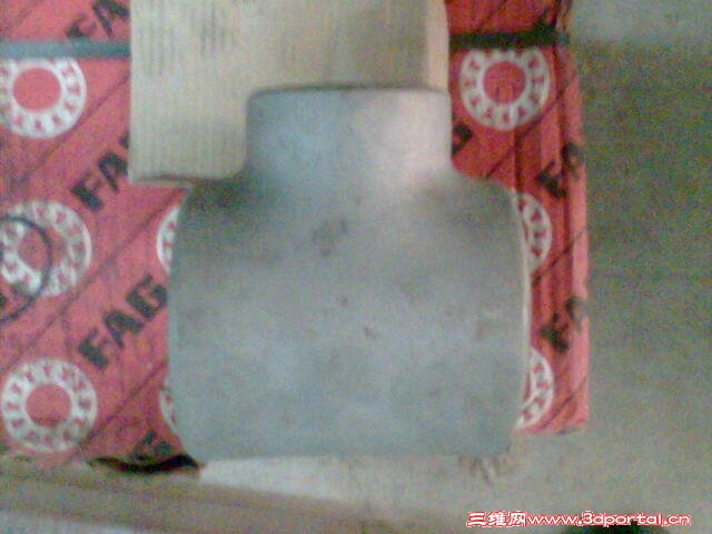

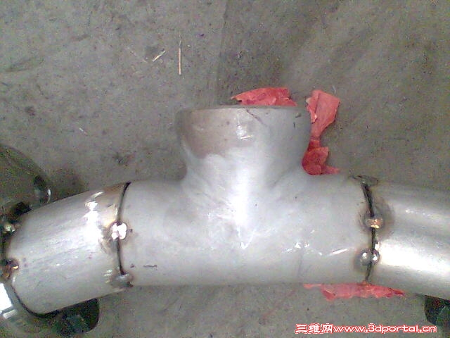

最近好好看了看公司买的三通。。上面写着无缝三通。。我仔细看了看也没找到焊接的痕迹。。请问这种三能是如何成形的???

$ }$ g$ @% W2 H: ?2 C0 O/ ]无缝三通热压成形工艺:热压成形是将大于三通直径的管坯,压扁约至三通直径的尺寸,在拉伸支管的部位开一个孔;管坯经加热,放入成形模中,并在管坯内装入拉伸支管的冲模;在压力的作用下管坯被径向压缩,在径向压缩的过程中金属向支管方向流动并在冲模的拉伸下形成支管。整个过程是通过管坯的径向压缩和支管部位的拉伸过程而成形。与液压胀形三通不同的是,热压三通支管的金属是由管坯的径向运动进行补偿的,所以也称为径向补偿工艺。
( O. x5 Z' u& Z* r无缝三通推压热拔成型工艺:采用天然气-氧气混合气体为燃料,利用瓦形气体火焰加热圈对管坯进行局部加热,然后进行推压、热拔一次成型。这种创新的无缝三通成型工艺及设备特别适合在有天然气源的施工企业和预制生产单位推广应用。其特点是节约坯料,成形效率高。

很多都是挤压成型,估计和无缝钢管差不多

无缝三通制造工艺最常见的是热压成形。将管坯压扁然后开一个孔在管坯内装入拉伸支管的冲模;在压力的作经过多次热压逐渐成型。需要专门的设备,对钢材的塑性要求也比较高。

楼主,应该是热压铸整体成型的吧。。。。。。建议问问生产商。。。。。
