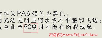

注释时如何输入度数,数学形式的(右上标的那种)

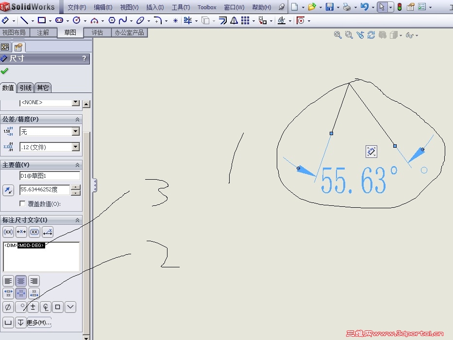

1、输入法本身就可以输入数学形式的度。, E& K4 u- F: M2 k- b7 T
2、也可以在solidworks中随便找个尺寸,复制3黑色部分,如图: r" v7 K& f# ~
chenjun520601 + 3 应助

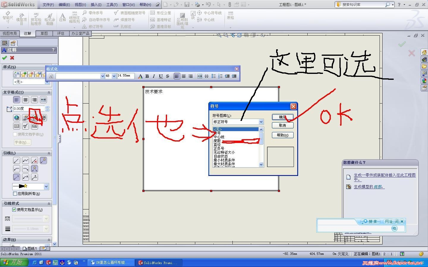

发表于 2011-2-21 16:36:55 | 显示全部楼层 来自: 中国广东惠州
给你上个图,估计应该懂了
