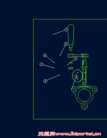

如下图所示,球标并不随图一起移动,请问做怎样的设置或操作后才能使球标随着图一起移动?

编辑与视图相关!~

发表于 2011-2-21 22:10:07 | 显示全部楼层 来自: 中国广东东莞
用BOM自动生成的球标可以和视图一起移动。手工标注的则要像二楼所说的做。

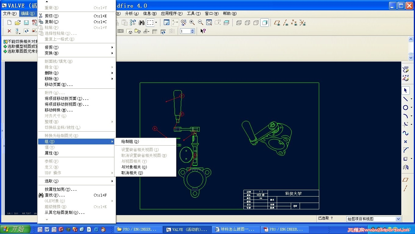

谢谢楼上各位 我找了下 编辑下面有个组组下面有与视图相关的选项 但是我的怎么使灰色显示的 不管我单独选中一个球标还是选择全部球标都是如此 是什么原因呢 还请再教我 谢谢
 楼主| 发表于 2011-2-26 15:23:54 | 显示全部楼层 来自: 中国广东深圳
对了 我用4.0的 上面回复里所述的情况如下图所示
发表于 2011-2-26 22:55:31 | 显示全部楼层 来自: 中国广东东莞
你把是图重新生成一次试试。可能是你在模型窗口中把模型炸开了,而图是你先前存盘的,打开后图标位置没有更新。
