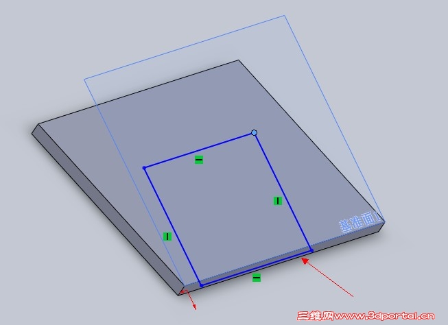

软件版本:2009
5 c3 l7 e9 B( ^: P' T+ t如图,我在一个实体上,新建了一个基准面(和原有实体的顶部成20°夹角)" U6 o! Z# d) [- N% i. |
但我在此基准面上绘制草图的时候,无法捕捉点和线
" e$ g1 ^2 d& ?9 `6 H7 X. f8 I7 f( ~: E( S! M5 h/ w
QQ截图未命名.jpg , n: @) _/ C$ }+ C# d- n  N
& z+ f6 s8 m* s2 t+ n0 j- N  B- F正常情况下,当我新画的这个矩形的边拖到和原有线条重合时,会自动高亮,并建立“重合”的几何关系。6 ^, E! n* X2 x1 S, u4 N# M3 ?
这时却没有。5 d6 ~6 O$ m1 z( I& z% L* k9 }
3 F  [+ T/ e& |) c" H: x4 `7 F- B( v7 |
这个基准面我是采用“参考几何体”→“基准面” 通过“两面夹角”的步骤创建的,在选择“参考实体”的时候选择的是原实体的顶面和对应侧的边线。
9 }8 W1 J9 o; z% J. z* Z
3 S' q' U7 G1 b3 k" W9 D
  d6 V/ i* t% Z% r: F% X! r
; H' c& M# k9 ]  {, B5 A烦请哪位知道的前辈帮帮忙!!不胜感激!!
发表于 2011-2-22 10:37:23 | 显示全部楼层 来自: 中国辽宁营口
可以手动建立重合关系,单击草图的边线,按住“shift”键,点选欲重合的实体边线,在左面的属性里,添加“共线”的几何关系

 楼主| 发表于 2011-2-22 10:57:01 | 显示全部楼层 来自: 中国重庆
哦,能行了,谢谢了哈!!
, p) I9 [1 E0 i6 Y
. d# ^4 H1 U% O, w+ {( p这种情况是不是都要手工添加呢?
发表于 2011-2-22 13:45:21 | 显示全部楼层 来自: 中国台湾
工具=>選項=>系統選項=>草圖=>限制條件/抓取 =>啟用抓取、抓取至模型幾何 、自動給定限制條件 都勾選
