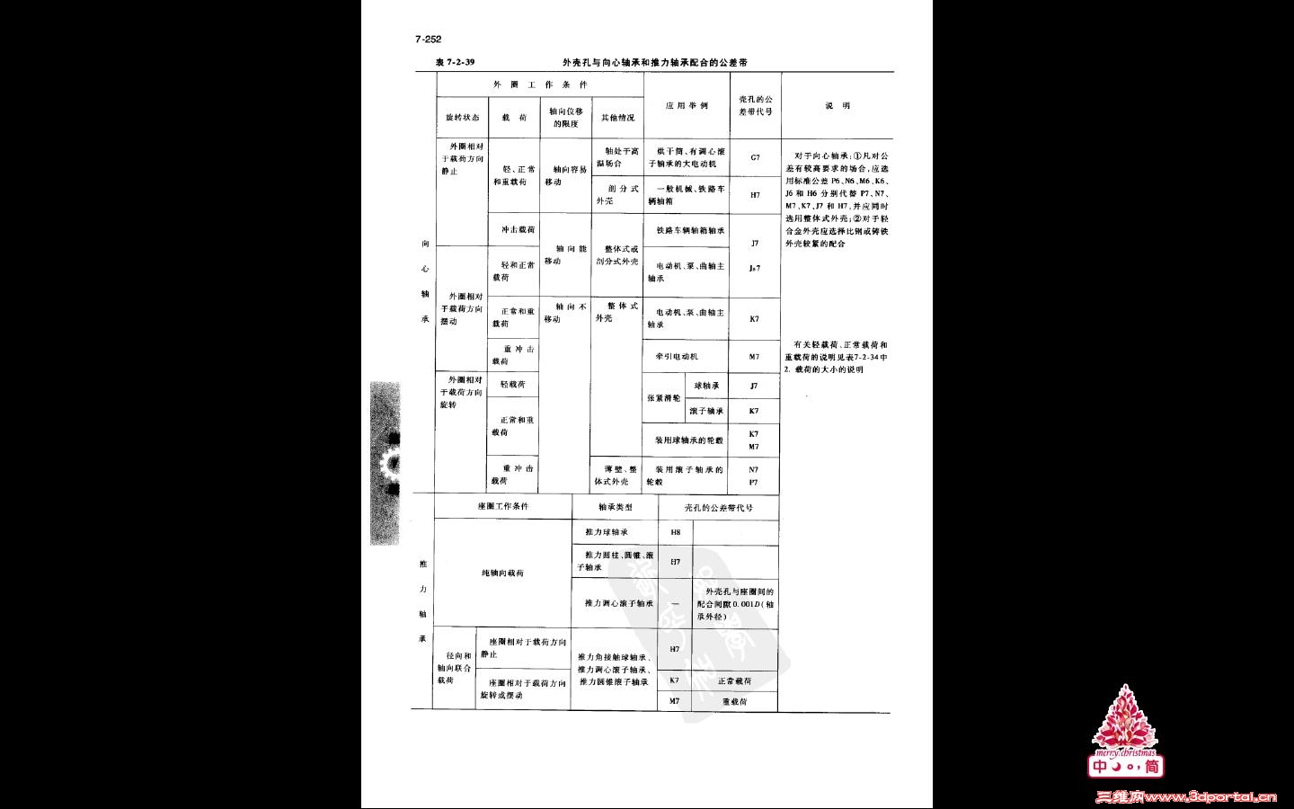

一轴颈尺寸为160.005K5(-0.021,-0.003),外面有一轴承套与之过盈配合,这个轴承套应该给多大的过盈量呢,
- Y" B' ~4 X. k* ^$ v1 r' R8 i. T, t4 |6 {+ U
是否有相关标准,多大的尺寸对应多大的过盈量,谢谢
# Z1 f# y& ~3 w8 V+ m  j轴用小k5 来配的,尺寸应该是(+0.021,+0.003),楼主搞混了吧!5 S7 ^3 \7 O: Q' L$ T
轴承套用 JS6~K6 就可以。

2# LIAIYAO 请教一下,这样配合能有几道的过盈量啊
发表于 2011-2-22 14:49:57 | 显示全部楼层 来自: 中国广东深圳
160
( V$ w. d2 a% v: hJS6 +0.0125 / -0.0125, W2 {' S$ q9 {- F- Z- j* K. A) c
J6   +0.018 / -0.0070 z7 p2 E$ H; s' b4 G
K6  +0.004 / -0.021
9 @9 n# k4 Y0 Z) a9 T, n* ?M6  -0.008 / -0.033% t- j6 B( A; F* t% g
N6  -0.02  / -0.045

发表于 2011-2-22 16:35:22 | 显示全部楼层 来自: 中国辽宁沈阳
是这个不?
