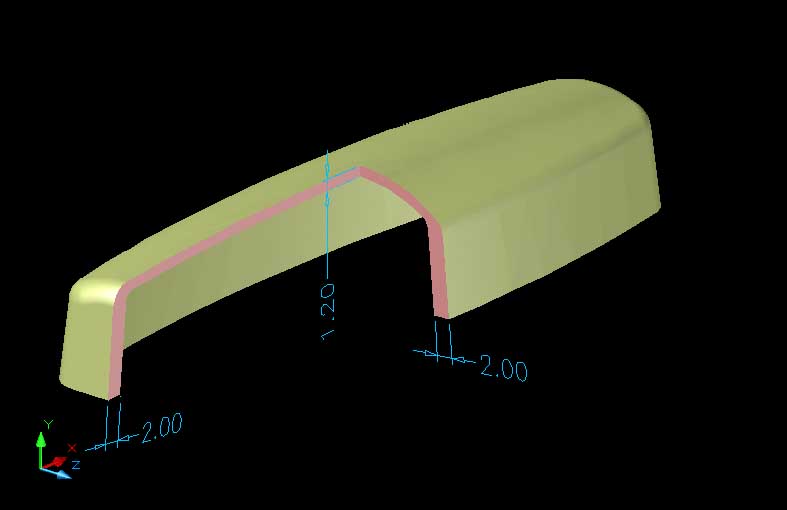

mdt抽壳可以一次做多种不同厚度
发表于 2006-6-26 10:01:48 | 显示全部楼层 来自: 中国香港
mdt不同厚度外壳五分钟划起
