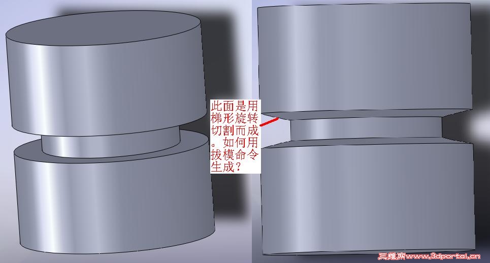

[已解决] 能否沿曲面拔模?
发表于 2011-2-22 12:39:35 | 显示全部楼层 |阅读模式 来自: 中国上海
问题如图。请路过的同志们扫一眼。呵呵。
发表于 2011-2-22 15:07:10 | 显示全部楼层 来自: 中国北京
这个特征用倒角命令就行了
; O7 Y4 w0 m& f) I- m不用拔模啊。再说模具实际也不可能这么出来。肯定是中间有一道分型线。
chenjun520601 + 3 技术讨论
发表于 2011-2-23 15:45:11 | 显示全部楼层 来自: 中国江苏苏州
可以啊。选基准,或者~~~~~,方法很多
 楼主| 发表于 2011-2-23 18:36:49 | 显示全部楼层 来自: 中国上海
需要拔模的图形比这复杂,用倒角不可行。拔模特征的话,基准好像不能选择圆弧面。
发表于 2011-2-24 08:04:36 | 显示全部楼层 来自: 中国辽宁盘锦
用塑料模模块看看是否可行,因为sw曲面功能不是很强大
