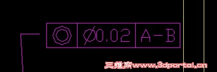

请问这个形位公差是什么意思啊
发表于 2011-2-22 14:54:16 | 显示全部楼层 来自: 中国湖南岳阳
, f/ m3 l( y( F( ~# H. h' Q9 I& _. W6 A) {; ~1 b% r. i
同轴度,被测要素的中心线与A-B联合基准的同轴度允差为φ0.02。

同轴度,不解释

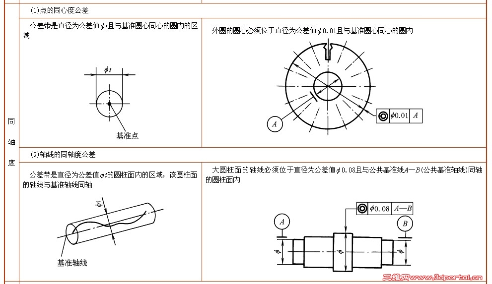

关于形位公差,这里提供附件供你参考! 形位公差图解[1].pdf (1.39 MB, 下载次数: 6)

我晕  同轴度啊!

同轴度, 以A、B为基准,同轴度两丝以内
