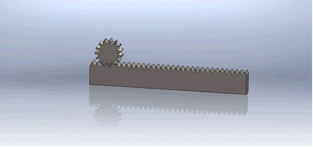

我做了一下,楼主想要的是这样的吧?
0 z6 E# m! l4 tpart在附件里,看看配合就明白了

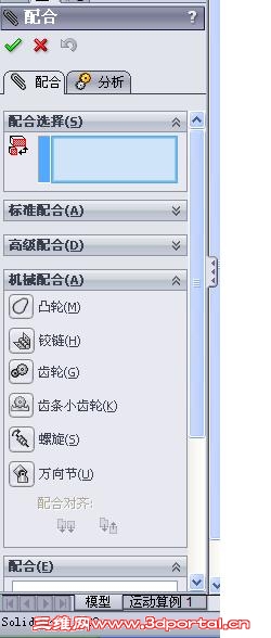

可以的, 09下已具有此功能——齿条小齿轮,如图
