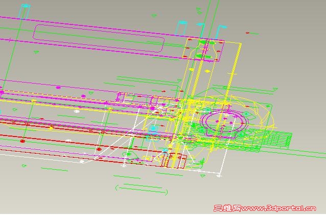

为什么我把IGES导入PROE后只看到线框,没看到实体。是不是有什么问题。  n" {' @, W" U" I; H$ p
原IGES文件有2M多,
) \" j" X! z7 _4 x4 q2 z, O附图: 22.JPG

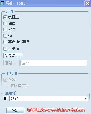

导出另存为IGS的时候只 选择 线框模式就会得到线, 没有实体。
发表于 2011-2-23 11:12:04 | 显示全部楼层 来自: 中国河北邢台
原先存的时候不是实体或者曲面
