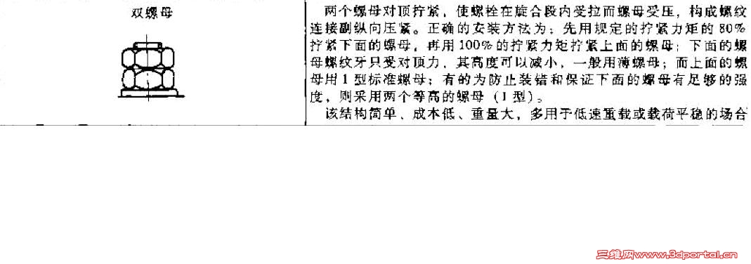

高强度螺栓防松如果采用双螺母(两个一样的高强螺母)的话,安装工艺是什么?3 q3 N- a4 q3 S. J2 g" T, P1 ]
( O2 U* [3 I* l. n% y# X0 j1 J' Y
1、就是第一个(里侧)螺母的预紧力矩为实际设计要求预紧力矩的多少%?% r* S" ~/ L0 T2 M9 ~4 @
2、外侧那个防松的螺母预紧力矩为多少,还是仅需要紧上就可以了,不需要预紧力矩的限制?% E: b. y% w& L) F
1 ]* o: C7 h9 l7 H4 n  m
有原理讲一件,有规范更好,把规范名称给留下啊
发表于 2011-2-24 16:37:17 | 显示全部楼层 来自: 中国辽宁沈阳
本帖最后由 leftwall 于 2011-2-24 16:38 编辑 + G/ t* k) B" }3 l7 p4 W: @
- Q' W+ p- \: ^) p0 b: {看书啊!!
! p+ |8 {6 O* a- c9 j机械设计手册 单行本 联接与紧固" g( @# p6 J# m# h4 _1 P' _
机械工业出版社; H( b# ~. l$ a7 T% q, m7 H
当然,这不是特殊针对高强螺栓的,只是通用的情况
发表于 2011-2-25 09:16:42 | 显示全部楼层 来自: 中国湖北武汉
支持2楼,另外提醒楼主注意,当两个螺母都拧紧后,内侧的那个要反向拧动一下,加强两个螺母间的压力。。。。。
发表于 2011-2-28 08:26:21 | 显示全部楼层 来自: 中国北京
一般而言,高强度螺栓适用于预紧力比较大的场合比如:压力容器。在这种情况下,预紧力本身就是很好的防松错失了。通常需要注意的是时间长了,想拆下来不太容易!
* u* E* m2 v6 R2 R8 b& V用双螺母放松,两个螺母都拧紧后,内侧的那个常常反向拧动一下,确实如此。但是这样就破坏了预紧力。之所以用高强度螺栓,就是因为预紧力大,普通螺栓无法承受。
