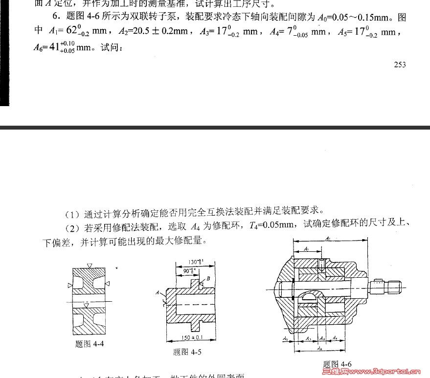

[已解决] 麻烦大家这道题怎么做啊?有关装配尺寸的
发表于 2011-2-22 19:10:04 | 显示全部楼层 |阅读模式 来自: 中国辽宁丹东

发表于 2011-2-22 22:40:31 | 显示全部楼层 来自: 中国江苏南京
首先楼主你先确定那个尺寸为封闭环/ ]" X  U# n" F! }) n# q& T; D, \
  t; i+ V; ]2 D( w: z个人认为A0为封闭环
3 L2 c; {3 G5 m  l2 A4 i
& C2 \. H, z* V) x7 d7 B你可以查公式,封闭环的上偏差=增环的上偏差-减环的下偏差" r0 |- G3 W7 M, @  o
              封闭环的下偏差=增环的下偏差-减环的上偏差
2 L& c4 O& H' w* t! ~, s3 S- `
  k, o( Y; {% ^$ @) C. U5 K你代入公式试试。
 楼主| 发表于 2011-2-22 23:23:12 | 显示全部楼层 来自: 中国辽宁丹东
2# wssmjf
# x: u* Z" U  {5 L! q$ H
3 \6 G; a, Q2 E3 X. A- V公式我也试了,自己算出来是A3=7  上偏差为-0.17 下偏差为0 感觉自己做的不对啊!

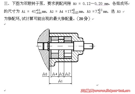

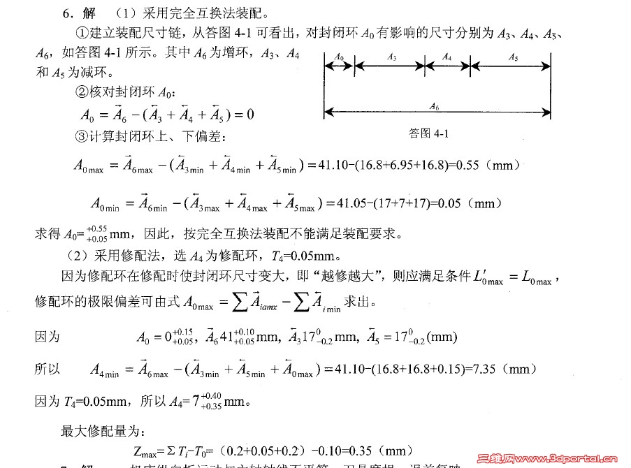

发表于 2011-2-23 07:12:08 | 显示全部楼层 来自: 中国河北石家庄
A2上+A3上+A4上-A1下+0.2=17+7.1+17-40.95+0.2=0.35
天际孤帆 + 2 鼓励交流
发表于 2011-2-23 08:57:12 | 显示全部楼层 来自: 中国河南郑州
本帖最后由 wwll13 于 2011-2-23 08:59 编辑 $ f! V  [- K" l, j' g
# ^3 n- C+ H* d( u  Z; j
参与人数 1三维币 +4 收起 理由
天际孤帆 + 4 鼓励交流
 楼主| 发表于 2011-2-23 22:28:59 | 显示全部楼层 来自: 中国辽宁丹东
5# wwll13
9 ?9 a% o, N0 {8 P0 Q( A+ i5 ^& z  {% b8 p8 |3 z
谢谢你了,是什么书上的题啊?

发表于 2011-2-24 10:23:13 | 显示全部楼层 来自: 中国河南郑州
6# ddwangxin16 0 }$ q; T7 T2 w2 K" ?+ q
机械工程师资格考试指导书
