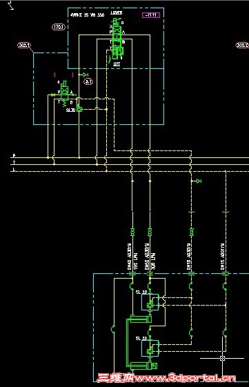

公司一支撑辊道,2侧通过油缸带动机构上升,升降辊道。该系统阀架布置在-7米处,阀架距离油缸大概有10米左右。采用比例阀控制,要求在保持在要求的位置。现在出现当无杆腔进油时,辊道上升后,到高位时往下掉大概100MM后锁住。我认为是比例阀中位机能选择错误,液控单向阀是外控外泄的,因为管路较长,在关闭的瞬间,油液通过中位流向T.请教大家:1.该问题是由于何种原因所致?2.有没有什么样的快速解决方法?现在正在调试,很急,期望能得到各位的帮助,谢谢!

刚设计的系统还是改造的系统?之前工作正常嘛?
 楼主| 发表于 2011-2-23 20:18:34 | 显示全部楼层 来自: 中国江苏无锡
老外提供的基本设计图纸。国内转化制造的

图纸看不清,也没仔细看,希望看看DWG ,我觉得和比例阀没有任何关系,就是液控单向阀(或平衡阀)有问题,是阀自身的问题。

看换向阀的节流阀全部开到最大,外控回油单独接回油别接回油过滤器,液控单向阀的开启压力大的.

T管上有没有背压阀?你测一下3.220压力多少。
发表于 2011-3-9 10:37:54 | 显示全部楼层 来自: 美国
比例阀的中位就算是Y型也不可能如你所想大量油从中位走的.同是Y型,但是比例阀和普通换向阀是不一样的.  q4 O9 }3 C9 p' z" P5 h# {" a
二,只要是控制系统(区别与传动系统),尤其是阀控系统,控制件到执行元件管路长就不行,我举例:我NG10的阀(如PQ)到油缸(大概5米左右,不到),停止位置要误差3,4毫米(小油缸).如果你程序里可以做出和时间相关的图,可以很轻易得出响应曲线.

, h8 j3 L- }0 e' O3 v  K( w另外你怀疑阀机能问题,那么这就是没有验证的系统,那么这图纸在国外图纸的基础上修改了什么?
 楼主| 发表于 2011-3-9 20:37:15 | 显示全部楼层 来自: 中国江苏无锡
这图纸国内只是根据原理图直接转化,并没有做任何修改。
发表于 2011-3-10 08:12:01 | 显示全部楼层 来自: 美国
就是说阀选型是不同的,别的东西一样?
 楼主| 发表于 2011-3-10 20:37:53 | 显示全部楼层 来自: 中国江苏无锡
按照图纸要求选型的啊,通径,中位机能等。谢谢您的帮忙。请问有好的解决方法吗?
