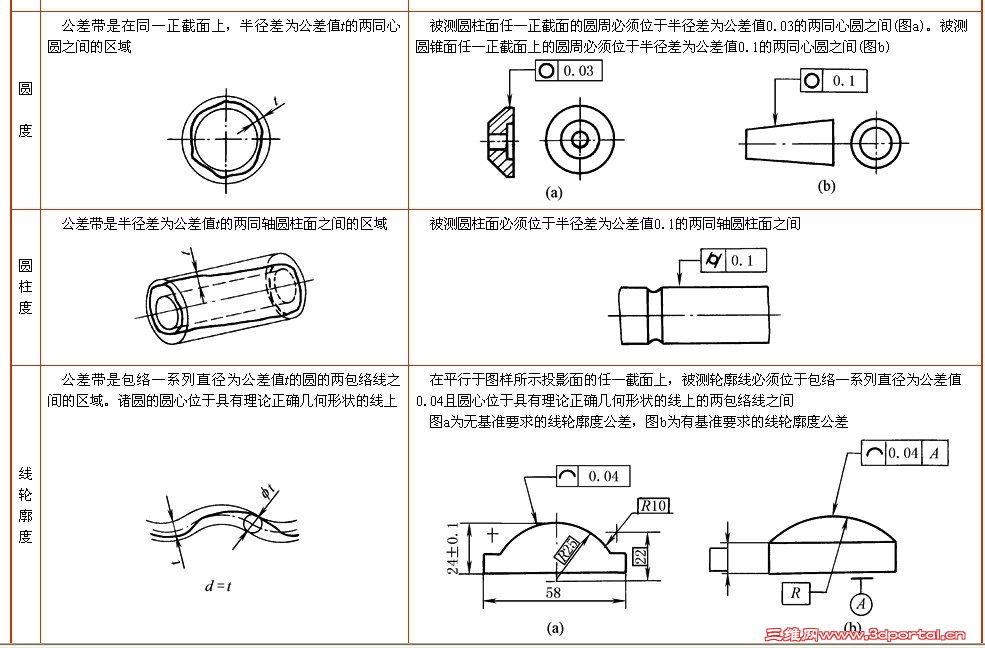

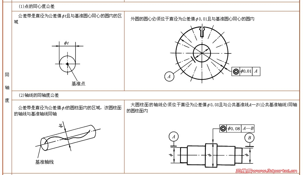

哪位兄弟能给我透彻的解释一下这几个概念啊,最好能够 图文并茂,最近老是对这几个形位公差不能很好的区分理解!

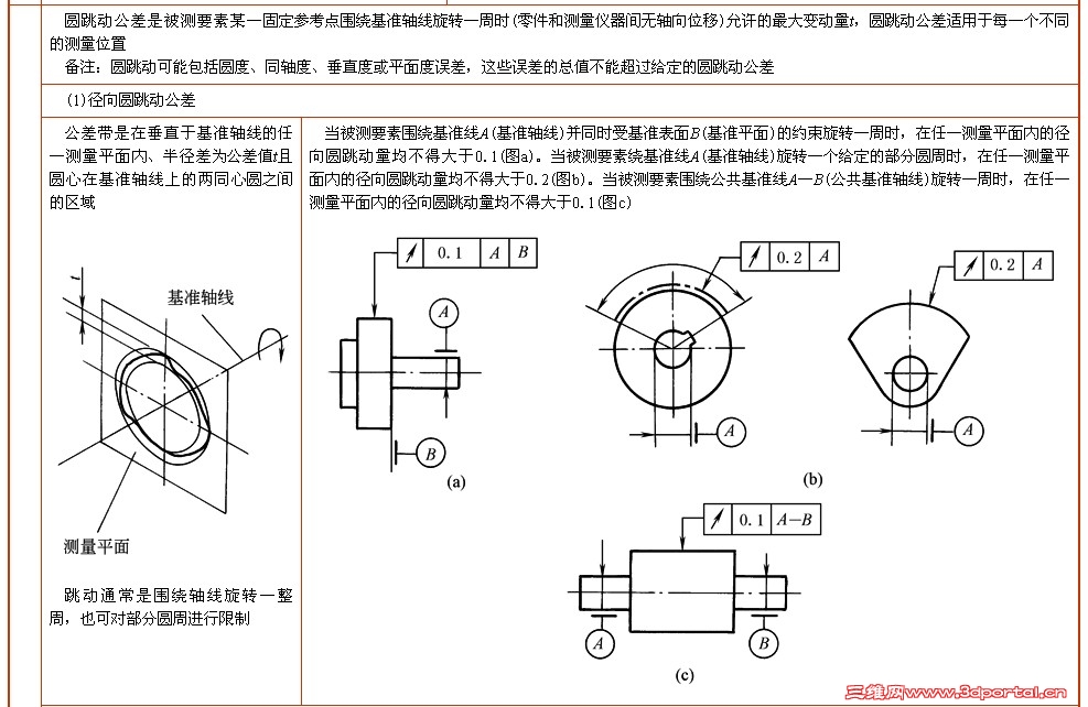

圆度与圆跳动的区别,圆柱度与全跳动的区别
/ m/ f4 {+ ^  z4 y/ W% `. D+ q圆度是形状误差,只是表达一个表面形状.而跳动给这个形状规定了一个基准,即中心轴线.跳动小的一定圆,圆的跳动可能大.当偏离基准的时候圆的跳动也大.就这样. $ f/ u6 \0 m0 x; a' d
圆柱度增加了一个轴向概念,成为一个空间问题. * }5 ~1 L/ H4 {" l9 r
圆度是任一正截面上半径差为某一数值的两个同心圆区域,它的实际尺寸不能走超出给定的尺寸公差范围,实效尺寸就是零件的最大实体尺寸,这就是通常所说的尺寸公差控制形状误差。而圆跳动是有基准轴线的,任一截面的圆表面位置在半径差为某一数值的两个同心圆里,且圆心在基准轴线上,而圆度的圆心是变化的。它的实效边界是零件最大实体尺寸加上跳动公差。
# \) K( X4 G7 q& s/ w& s& D' Q' e圆柱度是两个同心圆柱面,相当于圆度和直线度的组合。全跳动相当于在长度方向上所有圆跳动的组合。
& O) @. G( N4 b* l5 f在实际应用中往往采用相关原则中的最大实体原则来保证装配的互换性。

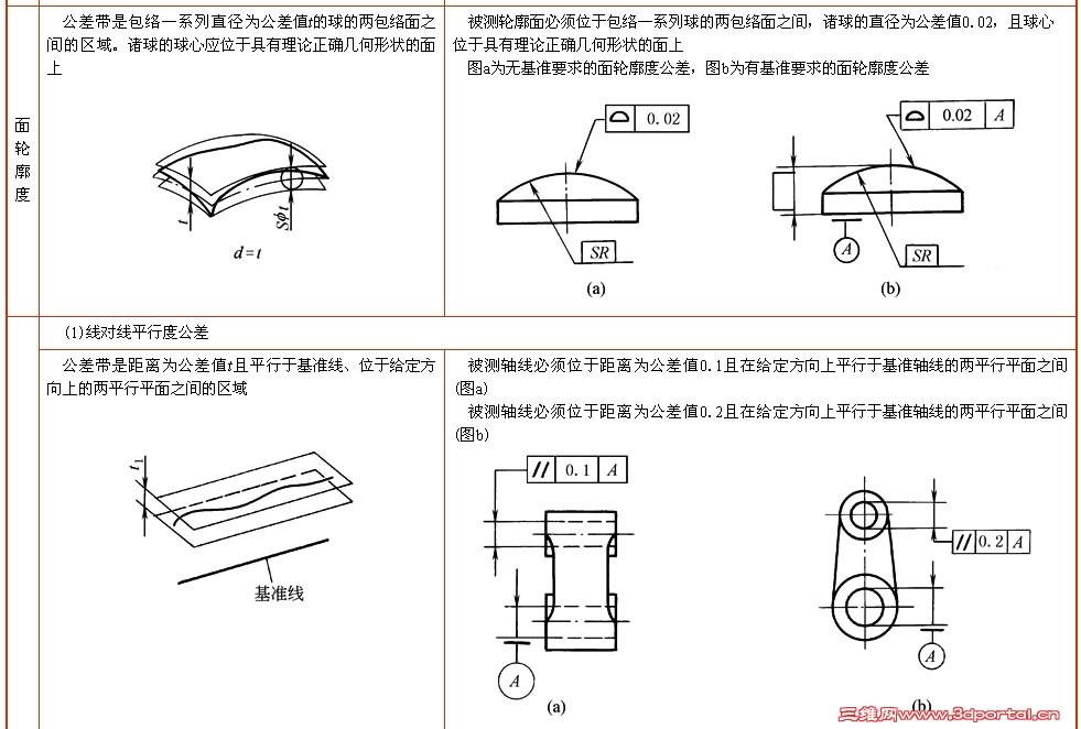

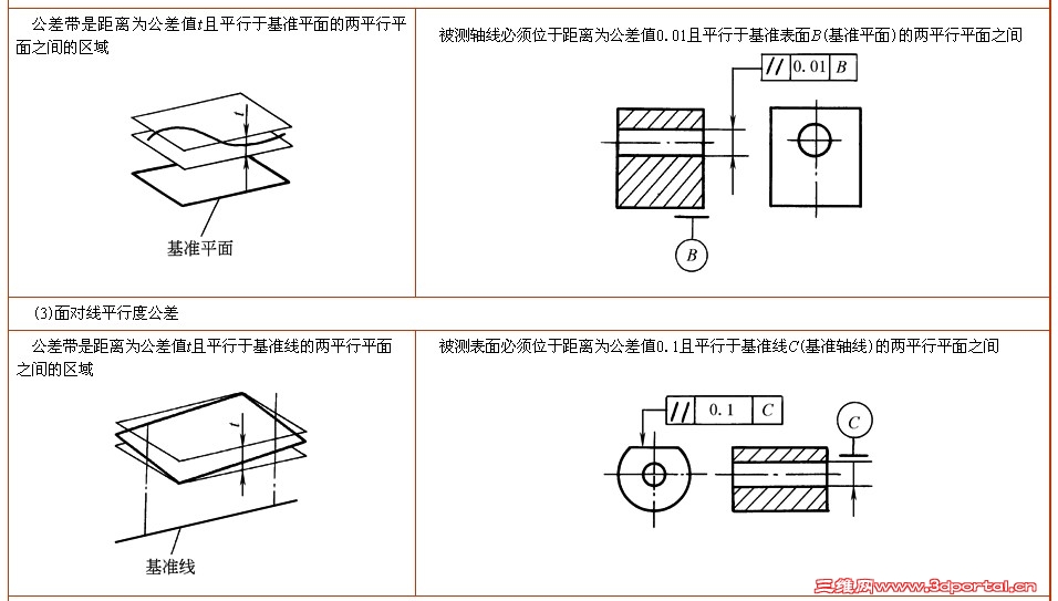

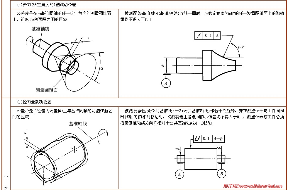

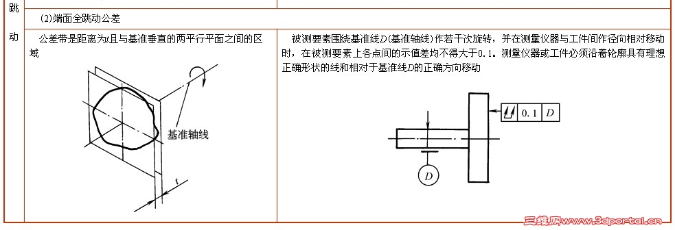

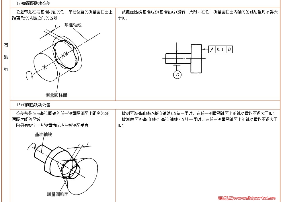

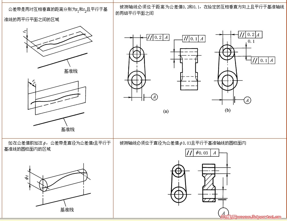

请参考有关定义和图形。

发表于 2011-2-24 07:56:08 | 显示全部楼层 来自: 中国江苏常州
2楼尽管是文字描述,但讲得很透彻,加上3楼的图形表述,应该是是很清楚明了了。

同轴度是有更详细一点的介绍说明就好了!
