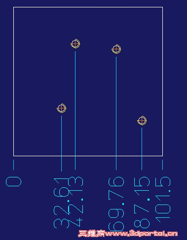

CoCreate 工程圖座標標注兩個數量太近了
; U0 Y/ g1 [$ t2 J4 R

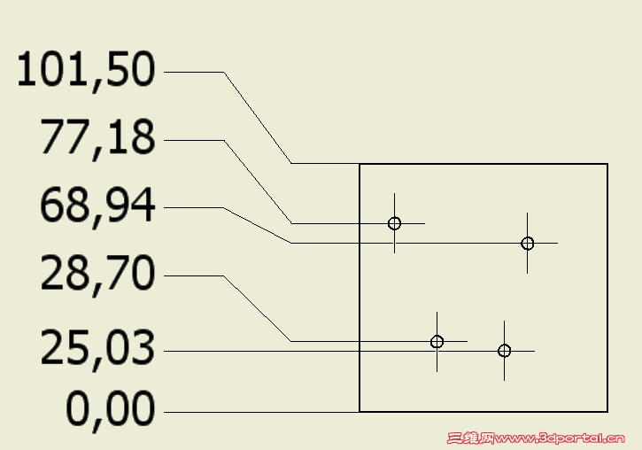

: u2 u( u+ a' d( x, L3 L如何將如下圖的效果?3 {5 R* n3 }& l  h; m9 o
发表于 2011-2-23 10:17:18 | 显示全部楼层 来自: 中国台湾
選擇延伸線-->按右鍵-->選Stagger-->選延伸線斷點位置-->再選擇移出位置,即完成
