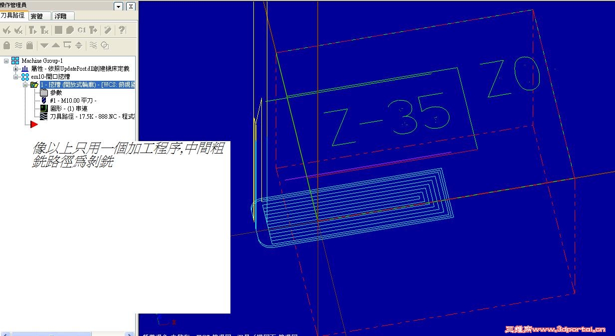

我要完成此一工法目前仍需兩道加工程序,在新版mastercam中可否用一道加工程序完成呢?
8 D! T" c1 k) m, e/ g+ o( [由於是加工硬化材,不能用mastercam中開口挖槽的方法,因為第一刀會吃入加工材料太多導致斷刀.
; ~9 n. a2 C; y& F2 r* A請各位先進不吝指教     謝謝.
8 i, Z: n' u3 F6 X像888-3 只有一道加工程序
888.rar
12.48 KB, 下载次数: 7
888-3.rar
12.92 KB, 下载次数: 10

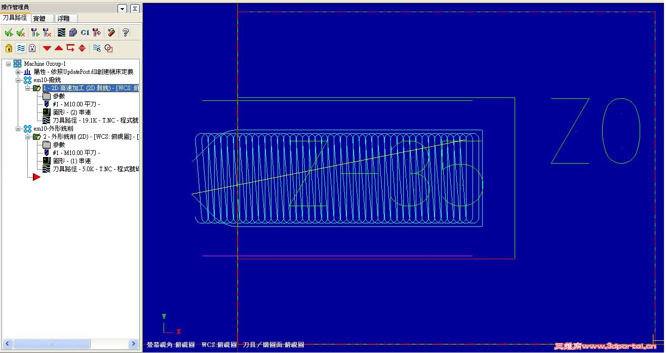

2 n/ I5 U) ]+ X由於是加工硬化材,不能用mastercam中開口挖槽的方法,因為第一刀會吃入加工材料太多導致斷刀.
& {' h7 ?7 J& V+ x* E, D請各位先進不吝指教     謝謝.
8 z2 ?& F, P! S) u1 H9 ijack6421 发表于 2011-2-23 09:11 http://www.3dportal.cn/discuz/images/common/back.gif
' E8 V0 B& T; I2 Y! `7 c  G5 W" U. g' l
不新增操作組群
( w) Q- W, r9 E- E0 g! j兩個放在一起
888-2.zip
15.59 KB, 下载次数: 8

不新增操作組群
; f0 A' \/ V0 W) j3 ~- A. U7 ]5 B兩個放在一起
& q' j' _6 [. l6 s9 C9 {yit02yit02 发表于 2011-2-23 10:10 http://www.3dportal.cn/discuz/images/common/back.gif
& h8 o7 g% i  d/ C3 Y2 q) q" }3 j, ]6 S( z$ g" g
這一樣是兩道加工程序阿       不過還是謝謝你
