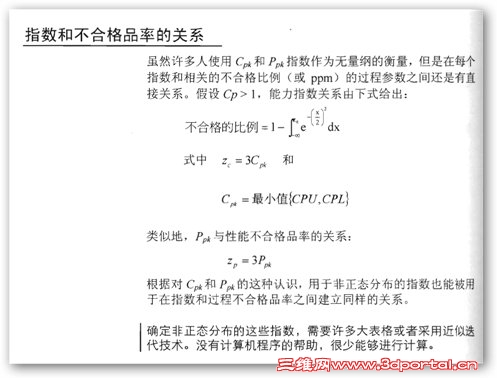

发表于 2011-2-25 14:37:33 | 显示全部楼层 来自: 中国上海
过程能力指数与产品合格率有直接的关系。你能在SPC手册查 过程能力指数与不良率的关系.jpg 到具体内容。
